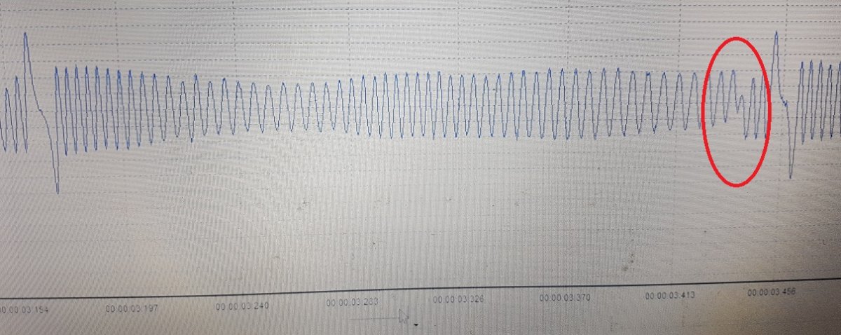

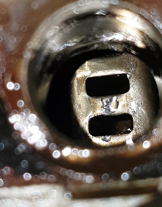

  4. отвечу сам. привезли эбу HSFI-2.5 с другим софтом. kess перешил по обд полностью софт без проблем. карпрог дернул пин с нового бу блока, привязали. но проблема осталась. импулса на 2, 3 форсу так и небыло. осциллографом сняли показания с дпкв и вот один зуб себя не правильно показывал. вот на фото выделено красным. просадок по амплитуде. и эбу думает, что тут зазор, а потом еще заводской зазор, вот и встает в ступор. сняли дпкв нашли этот зуб и вот что на нем. небольшой удар был. вмятина на 0.5 мм. а такую погрешность дает. сняли поддон, выпрямили и все ок. ( кстати даже на 0.3 мм нельзя гнуть в любую сторону, сигнал сразу уходит.
