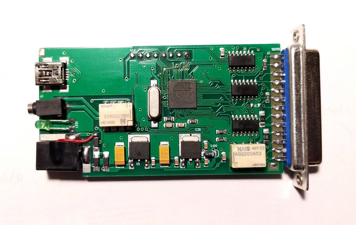

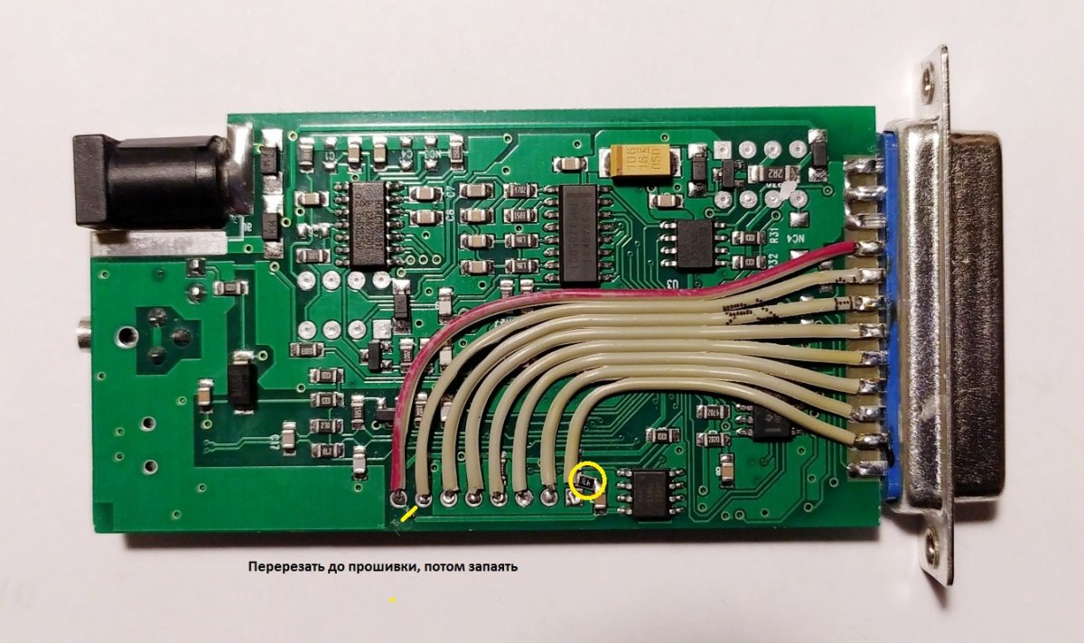

  3. Мне пришел такой же. Брал такую же версию 10.93. но пришло 10.05. Разницы никакой. Серийник 081105CAR001773I, это прошивка 4.01. На ней тесты не проходят корректно и много чего не работает. Надо перешивать на 8.21. Ногу 55 на этом проце не поднять, не отломив для перепрошивки. Она висит на массе под процем. Я дорабатывал так. Сдул феном проц полностью, нижняя часть корпуса проца тоже припаяна на массу. Отрезал дорожку от 55 ноги к массе, запаял проц обратно, припаял лакированый провод 0.13 мм на 55 ногу и через резистор 470 ом повесил ее на массу. Резистор установил с обраной стороны платы на 8 контакт, отпаяв штатный резистор 47ком с питания 3.3в. Скажу сразу работа ювелирная. Теперь можно пепешивать проц легко и просто с помощью программатора J-link v8-v9. Но при прошивке рекомендую отключать питание на криптоэпром AT88SC путем пререзания дорожки на 8 ногу микросхемы с последующим восстановлением ее после прошивки. Если эта микруха сдохнет, прибор перестанет определятся в системе. Я думаю, лучше перестраховаться, нежели потом покупать новый блок, тем более, что цена сейчас кусается. Вот мои фото по доработке.
