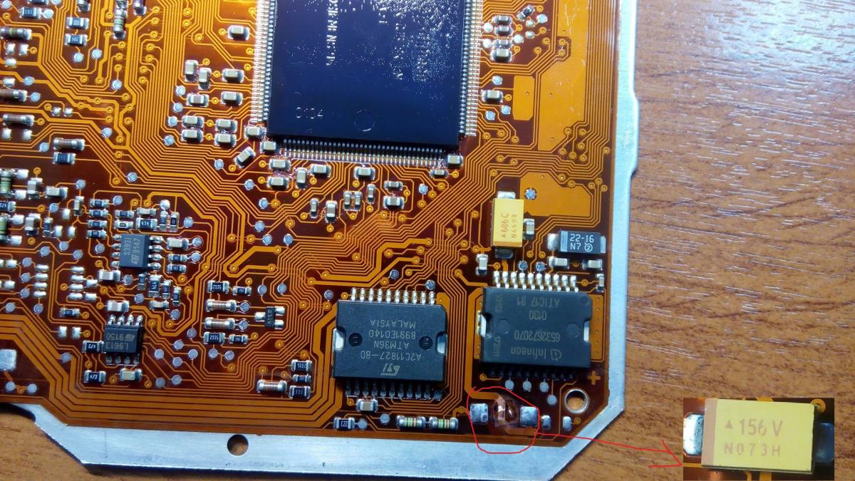

  8. Было заменено: 1) Защитный диод smd 2A, 2) Конденсатор 15Мкф 35в. Машина завелась, но второй раз тоже самое, пока не скинешь клейму!

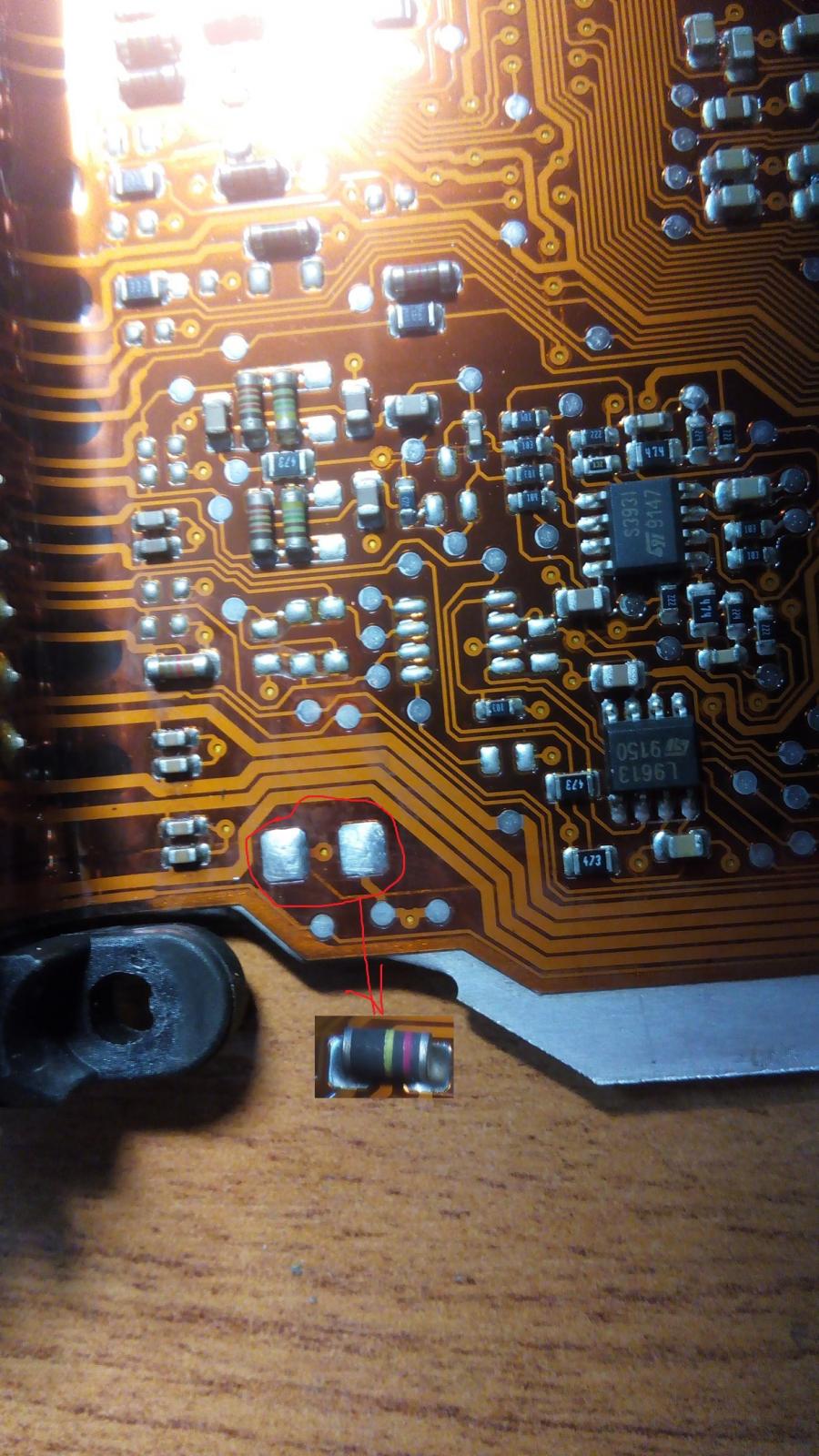

  9. Уточните о чем идет речь? Я про черный цилиндрической формы элемент (см. 1 рис.)
  10. Добрый день, Подскажите пожалуйста "танталовый кондер 15мкФ 35 вольт." Таких не нахожу, есть только танталовый кондер 15мкФ 25 вольт и 50 вольт, какой выбрать?
  11. Добрый вечер! При вскрытии были угольки в этих местах, но повезло, смог распознать! Спасибо. Вы правы! Там было вместо кондера "розочка"
  12. Нужна помощь в определении сгоревших элементах!
