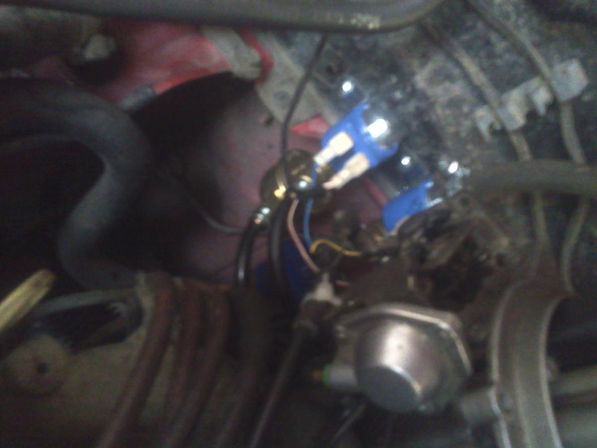

  7. ну как же не открывается,если двигатель раскрутить до 2000 и закрутить винт хх до упора то совсем ничего не происходит,как работал на 2000 так и работает даже звук не меняется,значит идет газ через основнуюподачу ,но туть у меня возможно загвоздка с бу редуктором ,ведь я его не вскрывал ,кто его знает в каком состоянии там мембранны,сейчас вакуума хватает полюбому с отверстиями 10мм ,ведь по сути все также как и с врезкой штуцеров ,разницы не вижу ,ну только геометрически между заслонками и вехней частью карба появился кусок железа 14 мм толщиной ,если я не прав обьясните разницу между врезкой штуцеров что по сути в этот карб просто не возможно и тем что у меня на данный момент? кстати поставил вариатор микролуч инд ,температура упала и гораздо интереснее езда стала тянет и разгоняется ощутимо веселее
  8. сделал отверстия для газа с штуцерами в камеры по 10мм внутренний диаметр ,такой же как и тподающие шланги и в тройнике дозаторе ,теперь при полностью закрученном хх и почти открученном пластмассовом авто заводится и работает на холостом при прогазовке смесь очень богатая,всеравно стабильная и нормальная работа без болтахх не получается ,да думаю так идолжно быть зачем тогда есть на редукторе в конце концов....,за то теперь винт жадности почти закручен по сравнению с тем что было раньше (входные в проставку были 6мм ) и при езде не воняет газом паленым с выхлопа
  9. сейчас проверил,завел мотор ,латунный винт на полтора оборота откручен,пластмассовый закручен,начинаю газовать примерно 2000 -закрутил латунный до упора двигатель как работал так и работает на 2000 ,отпустил газ -заглох -открутил латунный на 1,5 оборота -все заводится и работает равномерно,так что мембрана получается работает?
  10. добалю дергается на первой второй -имеется ввиду при движении накатом но никак не при разгоне ,при разгоне прет с буксами .,но если крутить мотор ,с низов глохнет
  11. врезку не получится никак ,вертели крутили карб в руках места для врезки так и не подобрали,разве что отверстия в проставке увеличить можно,но мне кажется что через канал холостого столько газа что под горку крутую протяженностью 500 метров на 3й машина разгонятся не будет ,а у меня едет и не плохо,может на таком обьеме для заводки разрежения тупо не хватает с закрученным болтом хх(латунным) сегодня случилась интересная ситуация ,попробовал пластмассовый винт закрутить вообще ,латунным выставил холостой ,газовал до 3000 оборотов и винтом на шланге нашел провал и открутил на оборот,поехал на проверку,по трассе километров15 и заглох и при том что ехал стабильно на 3й передаче и как бы закончился газ ....,но открил капот и при включении зажигания из редуктора шипение идет очень сильное,толи климонуло чего ..я так понял газ прет и от богатой смеси мотор не заводился,ладно не заморачивался перешел на бензин доехал в гараж и открутил трубку на балоне -газ прет ,значит причина в редукторе...может от перегрева его климонуло? попробовал опять завести на газу и зараза без проблем ,проехался едет тоже нормально,что было причиной так и не понял... кстати ,заказал вариатор микролуч индуктивный ,у меня маашинка хоть и старая но с датчиком коленвала ,думаю тоже должно прибавить к стабильности работы . по поводу проставки ,может подскажете что в ней доделать чтоб она стала правильной ,диаметр врезки ,мож диаметр самих камер уменьшить?хотя мне кажется что глохнет она и дергается на первой второй изза избытка газа ведь прет она на этих передачах покруче бензина ,но могу и ошибатся,
  12. добавлю,на редукторе как многие рекомендуют при полностью закрученном латунном винте и почти открученным или на половину пластмассовом авто даже не заводится,но стоит на полтора витка латунный открутить все отлично холостой есть ,приоткучиваю плоастмассовый примерно 3 витка и дозатор на шланге примерно 60% откручен,так на авто получается ехать ,но комфортная езда начинается с 3й передлачи ,на 1й второй рвет буксует дергается и глохнет особенно в самый не подходящий момент в тягучках перекрестках
  13. установил гбо сам ,редуктор томасето АТ бу без фильтра,делал проставку под карб ,настроил более менее ,но на первой машина постоянно рвет с места ,ну в пробке ехать не реально ,буксует ,но уже на 3й передаче становится туповатой,попробовал стартовать с второй получается плавнее но сцеплению так будет кирдык быстро,мож посоветуете чего по этому поводу ,еще если ехать на первой то при трогании рвет но дальше плавного хода нет или глохнет или при нажатии на газ рвет что авто дергается ну вообщем не комфортно и медленно двигатся получается не реально,на бензине все в норме....
