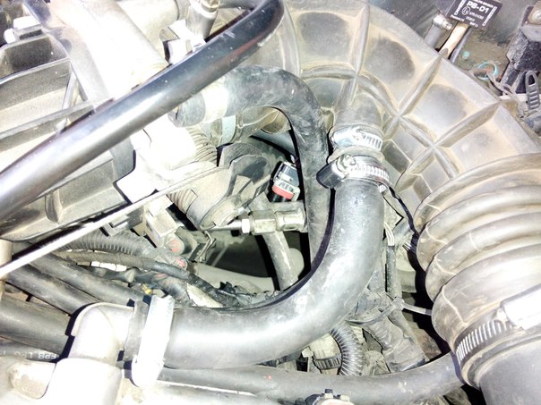

  23. Надеюсь разглядите. справа штекер где дроссель не подсоединен, получается ДК в пауке справа, штекер в левый вставлен Сейчас запустил движок - коррекции нет, ацп не двигается.
  24. Фото сейчас сделаю. Вот сейчас вот, что заметил! Запускаю двигатель, через секунд 20 АЦП ДК начинает менять показания, и коррекция работает. Но стоит немного газануть до 3 тыс пару раз - перестает АЦП меняться (0,449) и коррекция зависает..
