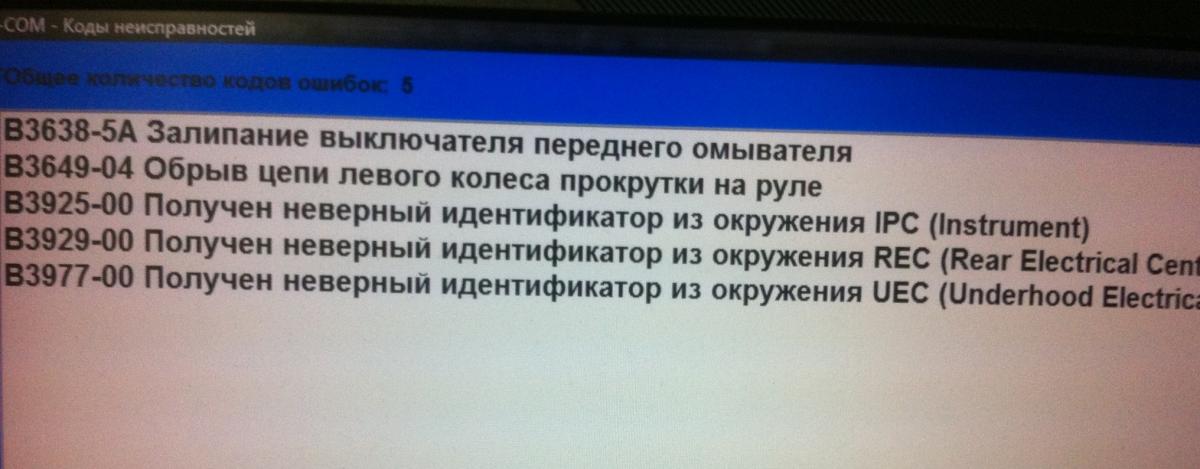

  4. пробовал старый ключ....ошибки есть в симе и в моторе когда пишу новый ключ то ошибок нет в симе..... только в моторе по ключам в симе вот что появляется 2 первые ошибки висят(сим разобран) а 3 последние появляются как ключик положу + в маторе появляются после вкл выкл зажигания Р1616 Р1614
  5. снова вцепился в эту машинку))) .............. ключик прописываю,на щитке машинка тухнет,выключу зажигание включу в моторе появляются 2 ошибки Р1616 Р1614 вот они меня и сбивают с толку то ли прописываю не так то ли сим не очень)))

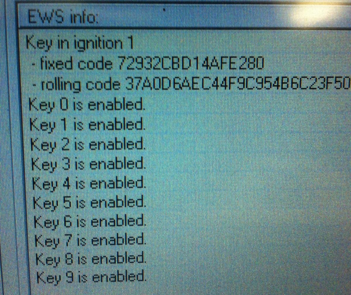

  8. Здравствуйте господа снова я застрял(((( разобрал EWS проц прочитал (XProgom) им же вин поменял и пробег чип (новый) абритосом подготовил ...... имея дампик прописал все прошло вроде правильно подоткнул евс,абритосом с синхрил........с мотором стартер крутиться стал но машинка увы не заводится..... ошибки тру .....пропадают но через какое то время появляются
  9. не правильно я сделал(( ресет сима потом ключ привязал потом ресет мотора в моторе пин симы появился и тд..........если с начала начну ключ потеряется?

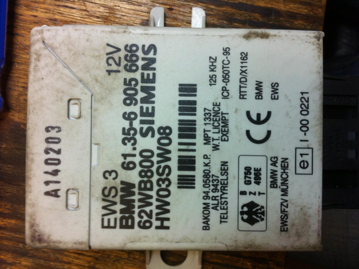

    BMW E46 привезли после попытки угона. 2002г мотор 2.2 замок зажигания уже поменяли(взяли с разборки+2 ключа) блок EWS угонщики забрали с собой((( клиент принес другой EWS 3 тоже с разборки с чего было бы правильно начать? EWS
  11. последовательность действий какая должна быть? что то делаю не так(
  12. по хорошему надо купить 2 чипика перепаять их потом прописать
  13. понял спасибо то есть старые на помойку? чипы или есть какой вариант?
