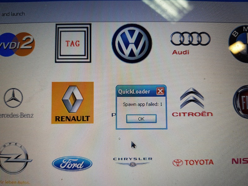

  6. Короче какая то хрень как всегда с новым оборудованием. Перестал работать запускаю. Он мне пишет всякую хрень. Переустанавливаю винду переустанавливаю прогу не помогает.

  9. Там вроде обязательно делать com port толи 11 то ли 12. И у меня гемор был тоже с одним из этих приборов оказалось прогу побитую дали.
