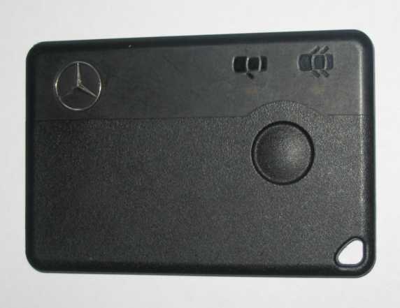

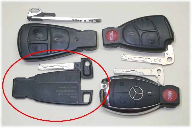

  11. Вообще то ключиков с кейлесс на 220 я не видел, там были карточки с одной кнопкой, а ключ без кнопок скорее всего у вас valet key, там в нутри HC705Е6 мотя, кстати ее епром тоже можно записать в NEC, и ключ с NEC'ом будет работать, если будь точнее, то работать будет тот ключ, который первый влезет в линзу. Насчет "не сохранил дампов", как то не ясно, если генерить ключ, то дамп должен быть сохранен, как по другому его загрузить в генератор, или вы принудительно их стираете после работы?
