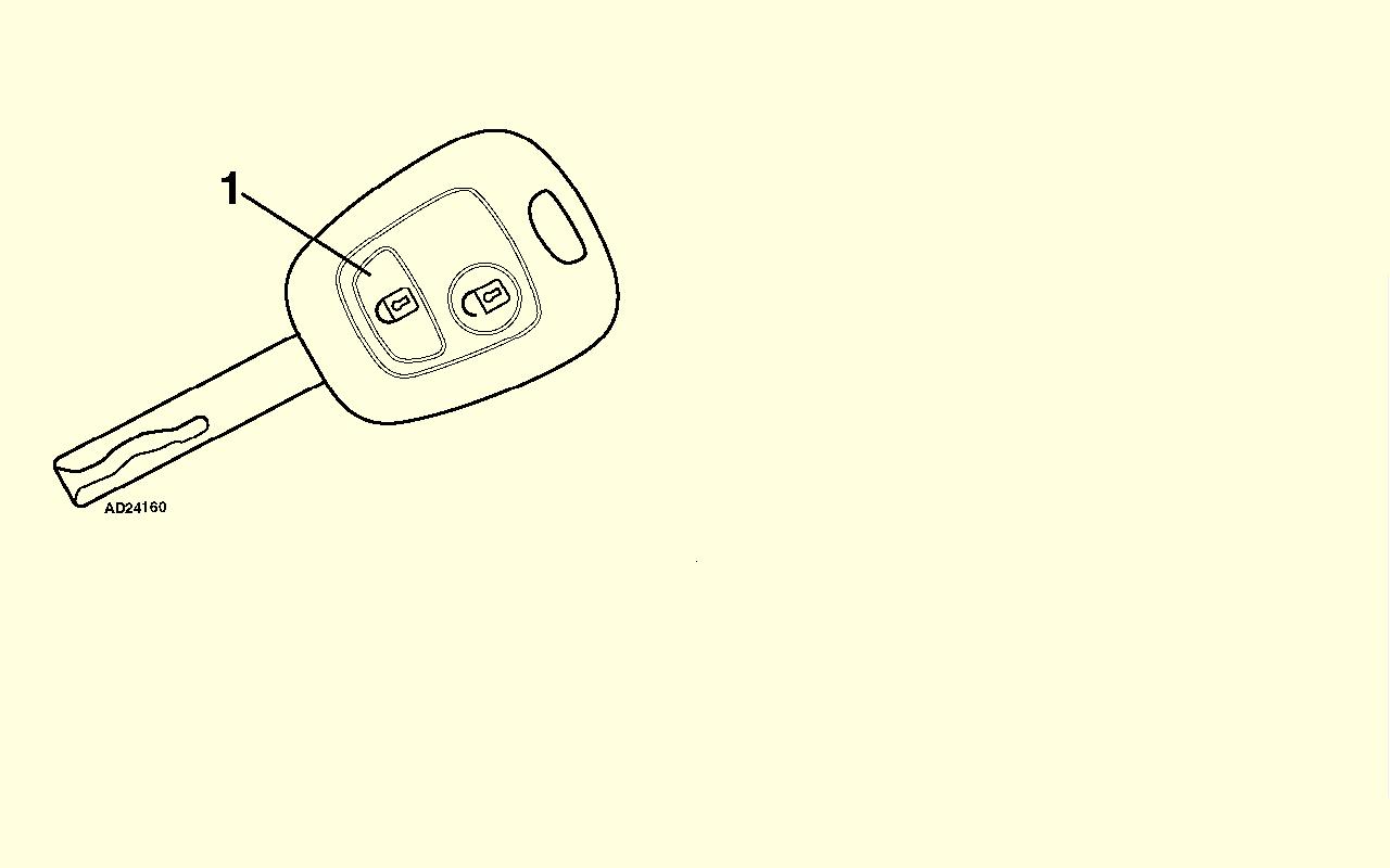

Детальнее пожалуйста, чем и как, а то зачту за флуд. я пробовал, захожу в БСИ, привязка ключей, вожжу пин код, вяжется ключи, делаю процедуру привязки д/у, и... облом. Если пульт имеет связку с PCF7936, то по идее новый 7936 и FF в BSI решили бы проблему, да вот стоит ли?
Peugeot 406, 2003, 2.0HDI Есть надобность прописать б/у (неродной) пульт д/у на Peugeot 406, оригинал не выдержал испытаний в стиральной машине. Заменил его на неродной б/у в родном корпусе ключа, с PCF7936. Пробовал синхронизировать, вкл зажигание, 10сек удерживать кнопку закр., вытащить ключ, 5 сек и ни фига не получается. Также пробовал заново прописать родной ключ (перед этим его стирал с памяти бси), и завершить процедуру лексией, не получилось. Вот и интересно стало, возможно ли вообще прописать неродной пульт д/у или нет? Небось придется БСИ весь в FF затирать... Пульт такого образца.
