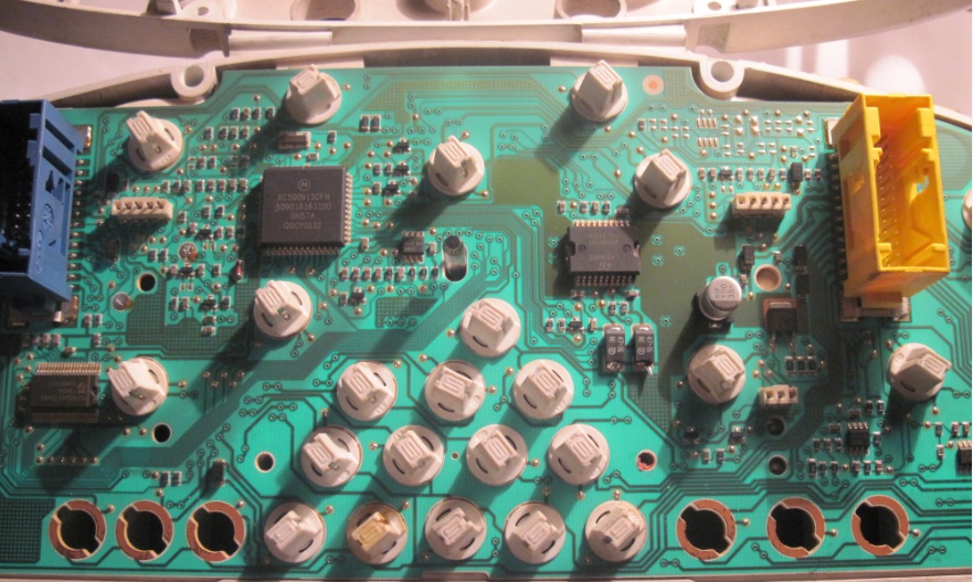

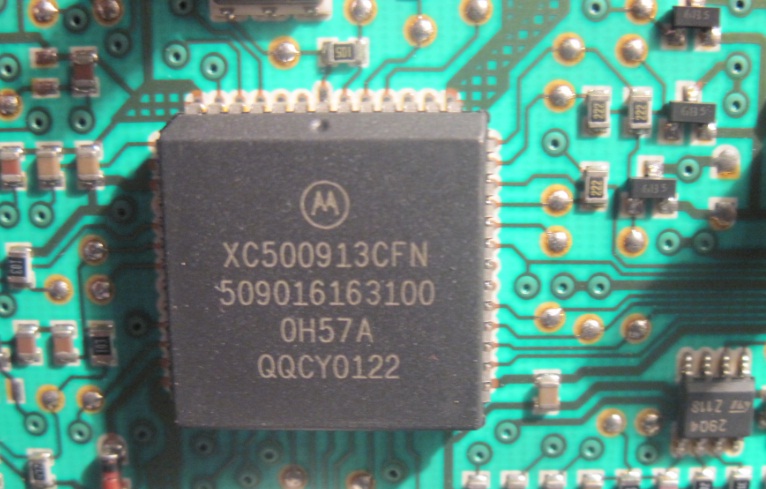

  12. Ну смотрел, вроде все норм. Подключка на столе еще интерсует. Вот проц.

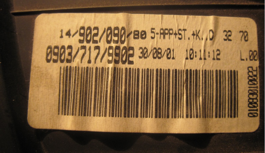

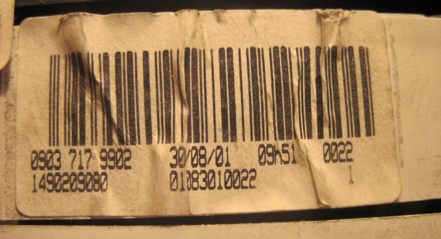

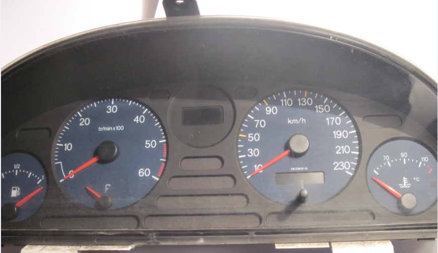

  13. Здравствуйте. Долго работал без завалов. Но только что завалил Citroen Evazion 2001 (турбодизель 2 литра) внутрисхемкой. Нужен флеш. При установке на машину не горит пробег и температура воздуха. Стрелы вроде адекватные, машина заводится. Машина редкая, но большинство сталкивалось с ней по-любому. С уважением.
