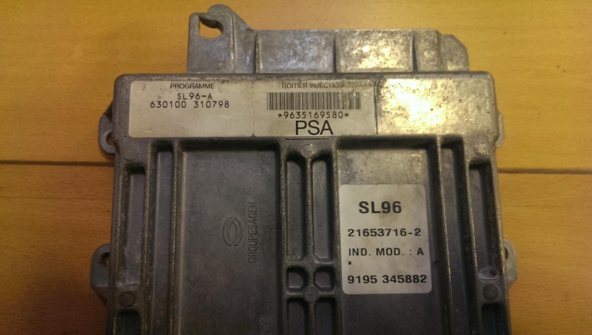

  19. Привет! Притянули это чудо ммобилайзер убрать. По Universal immo decoder там должен быть 28ф512 а у меня 29Ф010. Пробовал ТМС Декодером, 22 ногу поднимал так как к массе припаяна - не помогло. Кто может помочь отключить иммо? BERLINGO 1,4 99_ TMS29F010 chital kak ST29F010.bin
