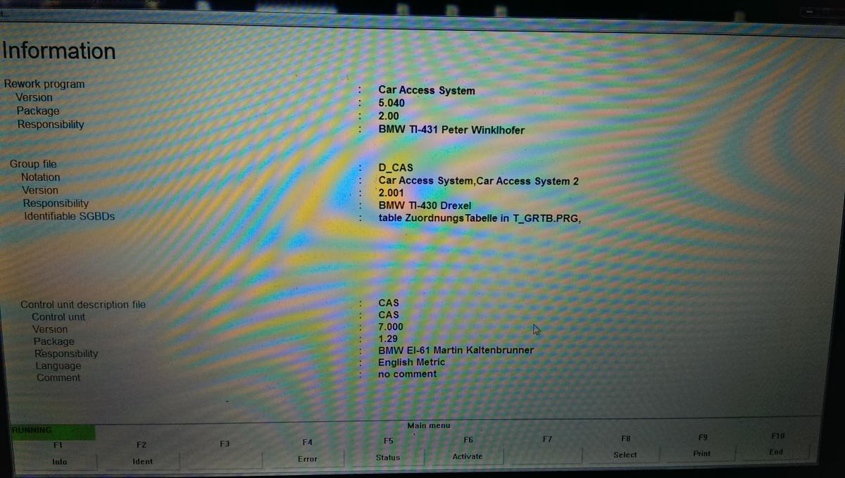

    С установкой ДИС вроде разобрался, но при каждой попытке программирования ДДЕ, ругается на питание, +15 или +30. Пользуюсь Д-КАН. Проверял мультиметром на ОБД - всё в порядке. В ИНПА зажигание и постоянный включаются. Не могу понять в чём дело...

    Наконецто добрался.. Идеи были уже исчерпаны. Решил купить бу КАС, сдуть и переставить процессор. Ну и по скольку такое дело - можно на последок поиугратся контрольной лампочкой. Дал плюс на выход (+15) из КАСа через контрольку. Считал ошибки ДИСом - появилась дополнительная неисправность = А111 неисправность подачи питания к ЕЛВ от внешнего источника. Дальше уже ДИС сам сделал обнуление КАСу.Осталось синхронизировать ЕВС и ДДЕ. Как-то так. Я вот только не понимаю почему я сам не мог этого сделать. Кажется ту же функцию активировал мануально несколько раз... У меня проблемка осталась одна. По скольку ДДЕ ругается на ИБС, Генератор и на модуль свечей, т.е. все модули что на шине БСД (отключал всех по отдельности), сказал клиенту что надо другой модуль а он мне, чудак, новый заказал. В общем Тот ДИС, который я установил на виртиалке, без функции программирования. Есть английская версия с такой возможностью, но она не видит мой Д-КАН. Думаю там что-то с ИП адресом. Может сделать отдельный виртуальный для англика... С этим бы разобратся. После клиент купит новую батарею, и тогда ухе буду смотреть на оставшийся неисправности. ПС. Диагностика при синхронизации ругалась на низкое напряжение, хотя зарядное устр.. держала 14,5Вольт и 50 Ампер.

    Как уже говорил, падение напряжения незначительное - при включении падение с 12 на 11.8 Вольт. Я уже поставил на комп ДИС. Замечательная штука но надо учится работать с ней. КАС ругается на процессор.
