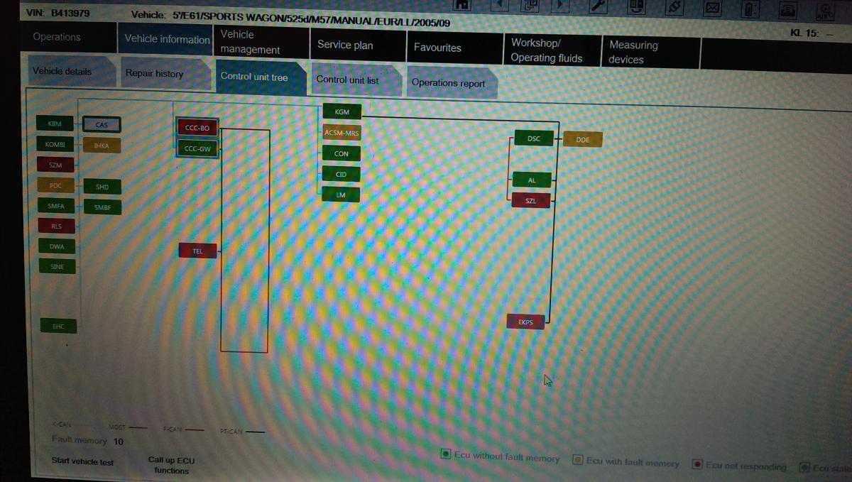

  9. Эгил
    E61 ELV и CAS
    Извини! Ступил.. 200мВольт.
  10. Эгил
    E61 ELV и CAS
    Имеешь ли Ты в виду падение напряжения питания? Так это 200мА.
  11. Эгил
    E61 ELV и CAS
    Осцыл у меня простенький домашнего пользования. К-Кан проверил. Выглядит правильно... Могу с работы флуке осцыл одолжить. Nik_Kl, Что мне ещё проверить. Полез к модулю парковки. Питания есть, кан в порядке. Снял клеммы с батареи, проверил К-Кан с нагрузкой между модулями Паркинга, Геитвей, Кас и Интрумент.
  12. Эгил
    E61 ELV и CAS
    Мерил между 21 и 25, 21 и 34. Падений нет. массы в порядке.
  13. Эгил
    E61 ELV и CAS
    блокиратор новый
  14. Эгил
    E61 ELV и CAS
    Ты имеешь в виду сервисные функции КАС? Я это и пробовал. Пишет что сбросил. Но я вычитал что сброс не происходит если в КАСе имеются ошибки.
  15. Эгил
    E61 ELV и CAS
    Про остальные ошибки: хозяин авто румын который думает что сам может всё отремонтировать.Полгода назад сам поменял батарею на новую (ёмкости по более), Сам установил и подключил фаркоп. Шину фаркопа прирубил к-кан около модуля паркинга. Лампочки всякие понаставлял. Ничего из этого я не проверял. Займусь этим сегодня.
  16. Эгил
    E61 ELV и CAS
    Блокировку поменял. Обе ошибки по касу остались. Наверное при наличие ошибок обнулить щётчик ошибок блокировки не удаётся. красный знак руля всё загорается. Завести не могу.
  17. Эгил
    E61 ELV и CAS
    Ничего другого не предлагается.Только проверка питания на КАС.
  18. Эгил
    E61 ELV и CAS
    Спасибо den5! Вечером гляну.
  19. Эгил
    E61 ELV и CAS
    Защёлку я в понедельник заказал. Завтра будет у меня. Что скажете по ошибке КАСа?
  20. Эгил
    E61 ELV и CAS
    Добрый день! Периодически загорался желтый знак блокировки руля. При этом не крутил стартер. Проблему клиент решал переключением зажигания. Сейчас горит красный знак блокировки. На дисплее пишет неисправность блокировки. Ошибка на Питания CAS. Питания проверил с нагрузкой - порядок. Меня смущает такой момент - каждый раз когда жму на start vehicle test, некоторые модули не отвечают(в рандом порядке). При диагностике КАСа пишет "низкое напряжение - подключите зарядное устройство". зарядка подключена постоянно. Померил, на обд тоже 14вольт. Прошу вашей помощи!
