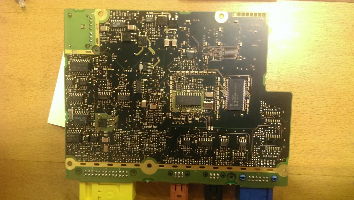

  5. Снял, открыл - умнее не стал.. Холодных невидно. Очень много классических конденсаторов - это мня немного пугает. Прогрел всю плату и установил обратно - работает. После положил в морозилку. Через полторы сутки установил - работает. Видима холодная пайка всё-таки была.. Тему можно закрывать.

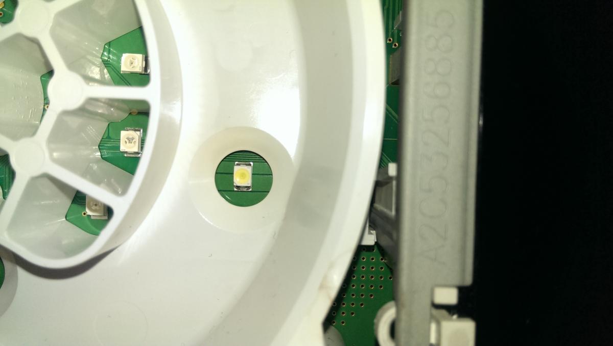

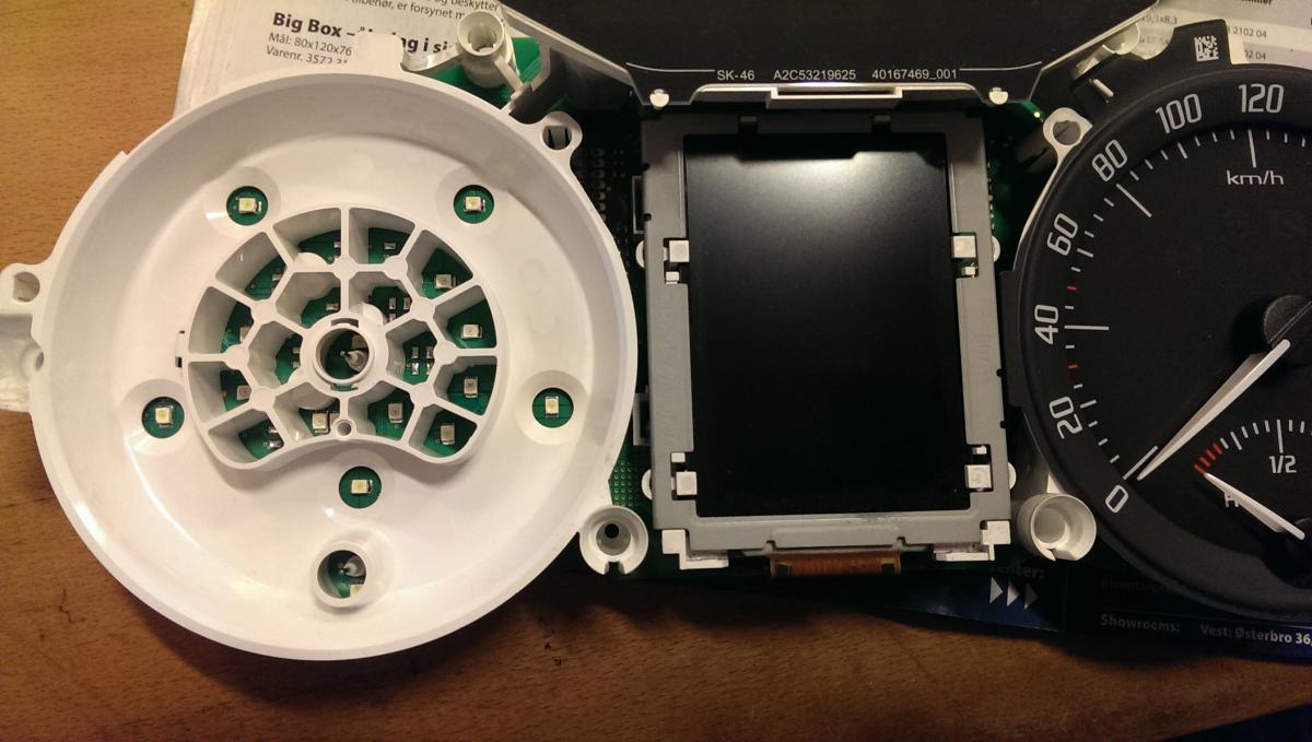

  10. Спасибо Bondareff! Ну тогда мне придется менять все диоды подсветки. Их же несколько видов этих белых. А что если я вставлю красную. Такого типа у меня много. Ведь сголевший диод находится в зоне максимальных оборотов?
  11. Друзья, название диода кто-то знает? Питание присутствует, холодных нет. Диод ближе к дисплею неисправен по моему. замыкаю этот светодиод и второй загорается..
  12. Приехал таксист. Говорит, поменяй мне лампочки в спидометре. :emot64: Разобрал, не могу понять что это за светодиоды и где их купить? Фотки прилагаю.

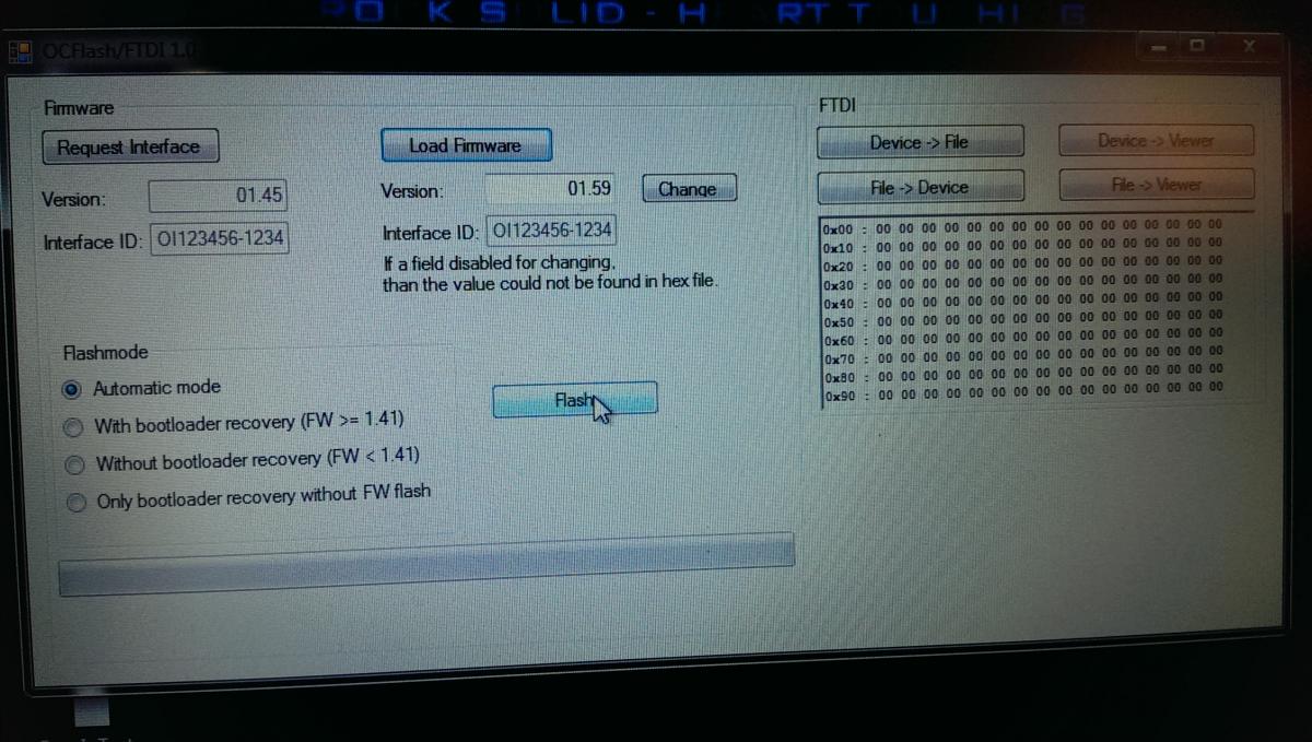

  14. У меня точ такой как у вас turum. Купил уже давненько с 1.39. Позавчера возобновил до 1.45. Обрадовался как хорошо работает. Возобновил до 1.59 - не хочет работать. Поможете разобраться?
  15. Поясните мне суть этих номеров софта. turm снами поделился 120309а,но что ето за второй номер (131223d)? Олег устанавливает 1203099. .. не понимаю. Какая версия на данный момент самая актуальная? У меня получилась такая штука. С 1,45 работала прекрасно. Возобновил до 1,59 - не выходит на связь. Вот так..

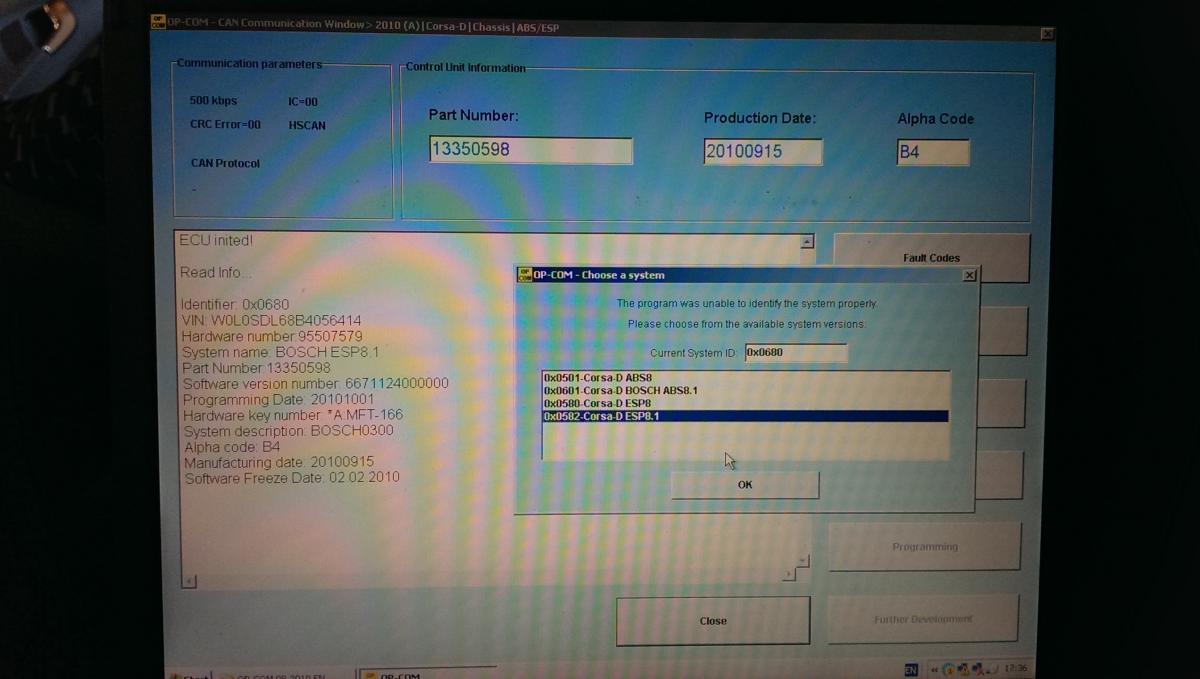

  17. Неужели никто не пробовал менять абс модуль на Corsa D???

  20. Друзья помогите! Поставил б.у. модуль. Op-comом переписал номер шасси и проверил конфигурации. Пишет ошибку C0551- Wrong Variat Configuration Programmed - permanent
