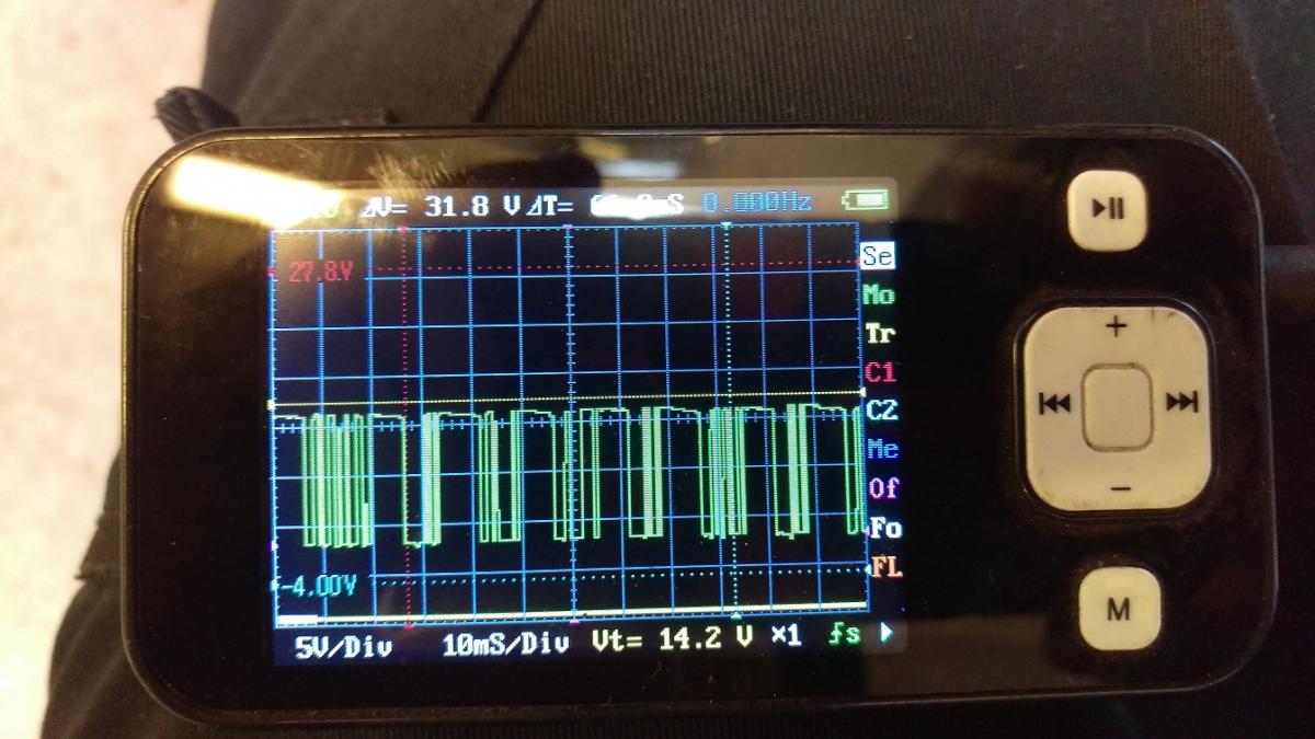

  10. Клиент торопил, поехал уже кататься. Успел маленьким осцилом проверить ЛИН. Похоже придётся покупать генератор.

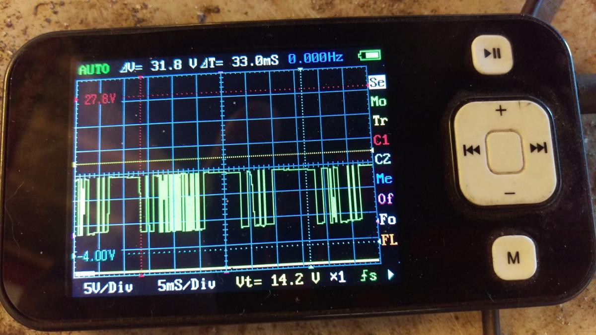

  11. Завожу мотор - Заряжается 15,2Вольтами в протяжении 30 секунд, после выставляет 14,8Вольт с нагрузками и без. Когда снимаю коннектор с генератора и завожу, вольтаж 13,6Вольт. Провод с генератора до моторного проверил с лампочкой 55Ватт. Ошибка постоянная У0120 Нет сигнала с модулем управления генератора. Стереть не могу. АКБ какая то большая установлена. Диагностики форда у меня нет но есть монгоосе кабель для Лендровера, тоёты и вольво. Может будет и с фордовским софтом работать? Сейчас посмотрю как выглядят пакеты на осциле.
