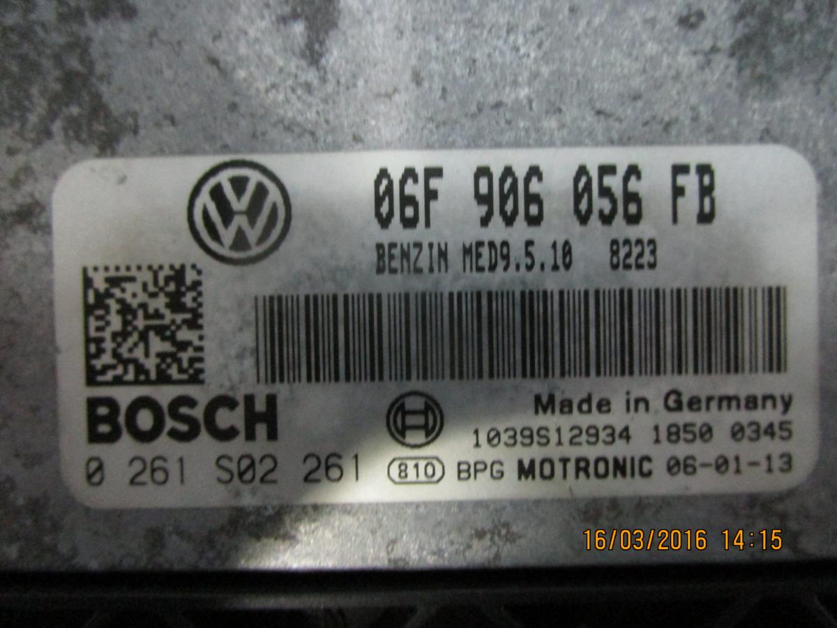

  3. Разыскивается фулл флешь валео в40 меган3 на ручке. Родной блок погиб в дтп, еепром уцелела. Нашли такой же блок, но от автомата, авто завели, но горит чек (ищет автомат).

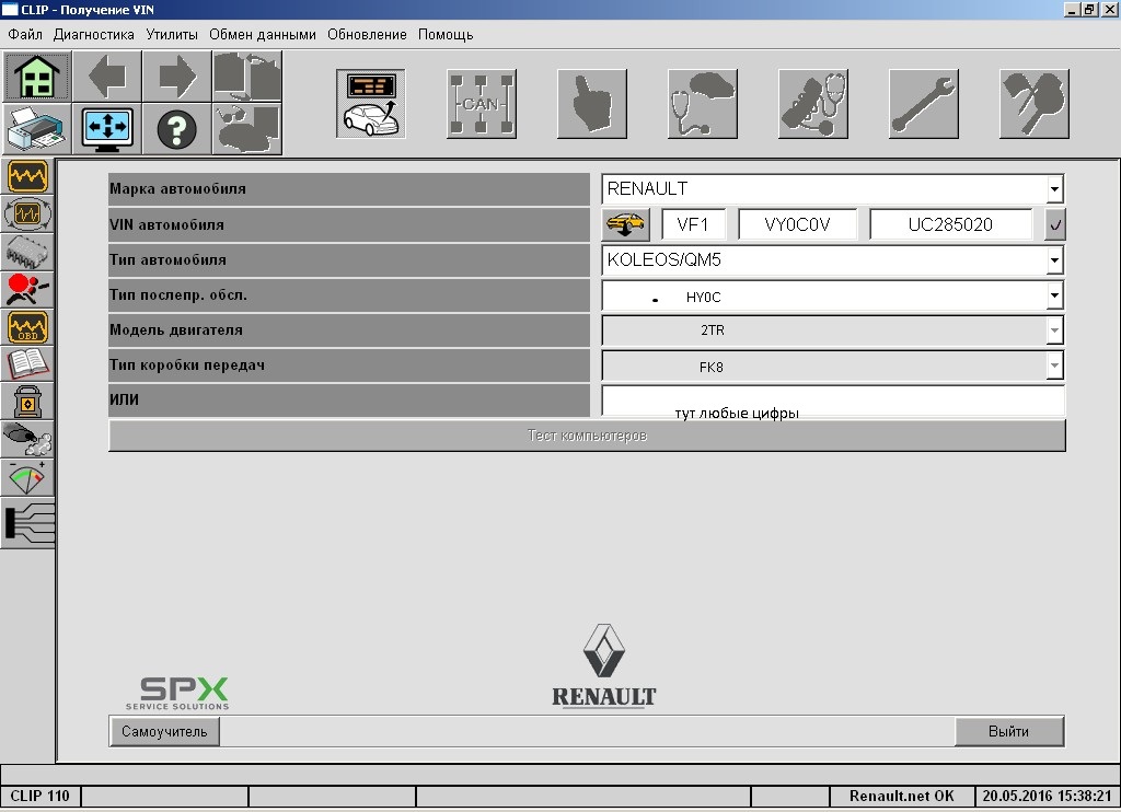

  4. управление подогревом по минусу, плюс висит постоянно сопротивление начинает видеть когда включается в работу, то есть после прогрева двс возможно отшит как выше сказали

  8. да никто его там не цепляет, это ж лишнее телодвижение. они считают своим долгом проверить механику, а дальше " с форсой ок, приговорщик идиот"

  11. возможно шерхан глюканул и подает питание на обходчик постоянно, и идет опрос 2-х чипов. ну или блокировка по иммо сделана
  12. поставили новый регулятор, адаптировали, авто уехало. Сергей спасибо
