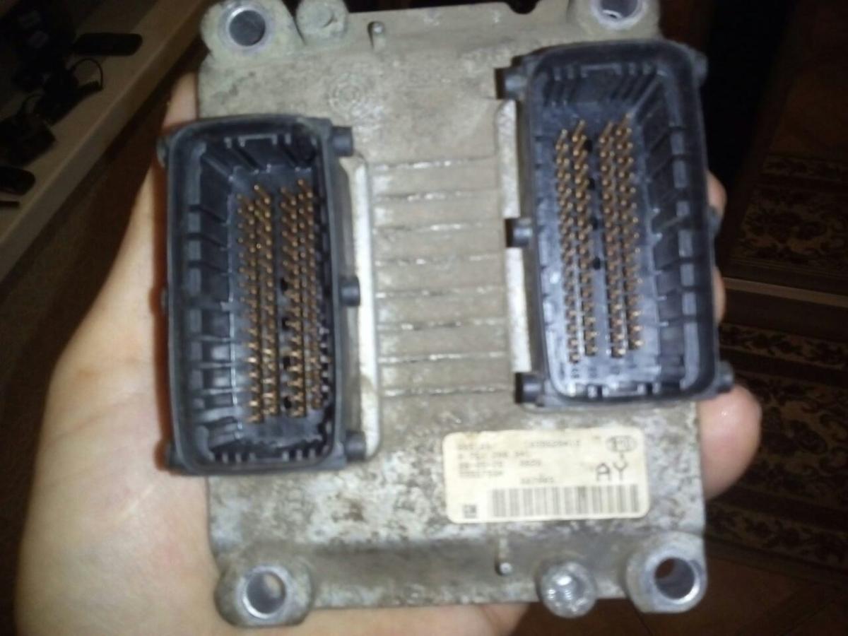

  17. Авто не набирает оборотов, 1000 -1300 , дроссель подкидывал с другого авто, изменений ни каких. Было предложение заменить блок эбу, но его разбирали и прозванивали дросселя, вроде как целый, все дорожки целые. Есть предложение проверит педаль газа. Вот и думаю куда копать -то? Поделитесь дельным советом куда копать. С чем вообще больше эти ошибки с эбу или педалью? Ошибка Р2101 постоянная не стирается.
  18. Короче блок вроде как целый, ошибка по диагностике Р2101 , сегодня буду пробовать подкинуть дроссель с другого авто. Все пока сходится к дроссельной заслонке. Блок продиагностировали, заключение, дросселя целые, все контакты целые, замыканий нет. приговор сама дроссельная заслонка , патанциометр внутри дросселя.
  19. ошибку постоянно пишет по блоку p21** точно уже не помню, но суть сводится к тому что неисправность дроссельного узла. До этого было 4 ошибки , после манипляций и чисткой контактов моторчика дросселя он стал работать, так как до этогодаже не проварачивался если к нему цепляли напряжение напрямую . После чистки и смазки заработал, но одна ошибка так и висит не стирается.
