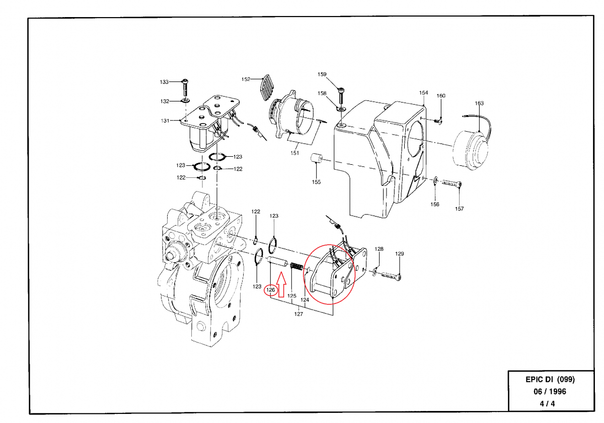

  1. вынул наконец этот клапан там вся резинка разбухла и не давала клапану отходить.поставил пока без него .заводится на ура и ездит тоже но глушить приходится скоростью.
  2. нет на моем свернутых болтов.схема выше.простые 4 болта под торкс т20.пока не могу сорвать три биты уже запорол. ищу качественную
  3. здесь я не вижу что можно было бы закодировать
  4. в эпиках вроде нет кодированных клапанов.там под соленойдом поршенек на конце резинка.кодировать вроде как нечего.в лукасах с тросиком есть плата в клапане находится под крышкой с сорванными с завода шляпками болтов
  5. нужно выкрутить свернутые болты.выковырять плату с клапана.там 3 провода один обрезать два подпоять на прямую
  6. да такой но он не привязан к мозгам как мне сказали
  7. если простои лукас с тросиком то можно это мне не подойдет у меня lucas epic двигатель 632 без тросика.может есть подобная нота по lucas epic буду благодарен
  8. Здравствуйте уважаемые форумчане!Помогите разобраться с блокировкой впрыска Renault Kangoo 2001гв.двF8Q632.1.9D.Ситуация следующая поставил комплект чип иммо эбу с машины донора.при попытке запуска не идет соляра к форсункам.может есть какое реле.или схема блокировки.?лампочка иммо как и положено тухнет.ТНВД LUCAS EPIC.заранее благодарю за ответы.
  9. помогите пожалуйста нужна безиммовая прошивка для рено кенго 1.9 дизель.2001г.в.электронная педаль. ECU DCU3R LUCAS HOM 7700115802.заранее благодарен.
