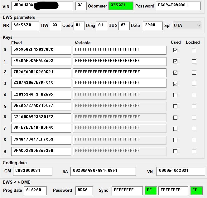

  5. дамп дме давай и фото нового евс (про доску что то не помню она вроде даже не шлюз)

  7. ты сам начал. нет связи дме кас означает - неправильный переменный код ключа и ты это узрел бы если бы продиагностировал нормально машину и прошёл по плану мероприятий чем тебе её восстановить я не знаю, чужой дамп тебе не поможет. можешь пару просить и заливать меняя ключи доступно обьяснил ?

  12. ключей то у тебя сколько и какие пробуй это, синхра евсдме сделай инпой без_переменки2.bin
  13. У тебя переменка в ключе поехала, скорее всего ключ "ромбик китай" и ему хана, пиши новый
  14. пробуй заливать в евс это там почему то 4 ключа и пробег 375000 ? без_переменки.bin
