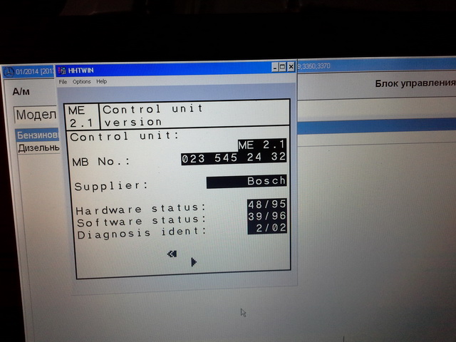

  2. эл.оборудования. родная схема pe80.57-u-2000-99xz "]http://[/url] [/img]
  3. по схеме смотрел. С 17 пина на иммо идет серый провод на диаг разьем 31 пин
  4. подцепил напрямую от иммо к диагност. 31 пину- тоже самое... как ещё можно прочитать?
  5. немогу прочитать, стар пишет "cut communication"

    MB w140 s320 1995г.
    Доброго здравия всем! Столкнулся с проблемой.. Установил мотор 104.992 со всей проводкой. Но хлопцы на разборе потеряли ключи (чип) от иммо. Отвез мозги и блок иммо в мастерскую, сделали новый чип. Положил его в кольцо, подключил блоки, НО -- кручу, незаводится.. Нет импульса на форсунки. Одолжил стар диаг у товарища, вот то что мог прочитал-помогите что делать дальше, только "попроще", я совсем в этом деле новичек.. Тобиш последовательность действий пошагово) а то уж 4 суток не сплю... думал косу не правильно подключил...
