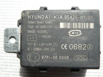

  8. Добрый день, коллеги!! Машина Соната Тагаз 2007 г. Блок SIEMENS VDO SIMK43 39100-23650 . Флэш AM29F400BB. Иммо Hyndai Kia 95420-H1000 Bosch. Утеряны все ключи. Во флеш моторного блока лежит пин. Флеш прочитали с горем пополам , а пин не можем найти правильный. Перепробовали 3 варианта, в итоге эбу заблокировалось. Нужна Ваша помощь. Возможно флеш считалась криво? 29f400b.bin
  9. eeprom нет в моторном 100%. только флешка .
  10. Сложно сказать что это:) В блоке управления нет eeprom. По флеш 29F400 сделаете?
  11. Вот фото Да конечно , за магнитолой стоит вот этот блок. В него приходит антенна с замка зажигания!!
  12. Таблички этой нет к сожалению, потеряли и ее!
  13. Alex 24 в Advanced Code Evo базе такого иммо нет. По какому дампу делать и каким оборудованием?
  14. Dvernoy Да именно Bosch, коробка пол спичечного коробка. Антенну прозвонил от замка, идет именно в этот блочек. Видимо в эти года несколько систем иммо ставили.
  15. Добрый день, коллеги!! Есть машина Hyundai Sonata Тагаз 2007 г. Блок управления Siemens VDO SIMK43 39100 - xxxxx. Иммо Bosch. Утеряны все ключи. Внешних EEPROM в иммо нет. Пин код по вин в базе Adv Code Evo не подходит. Кто может помочь как сделать чип на это чудо?? Спасибо!!!
