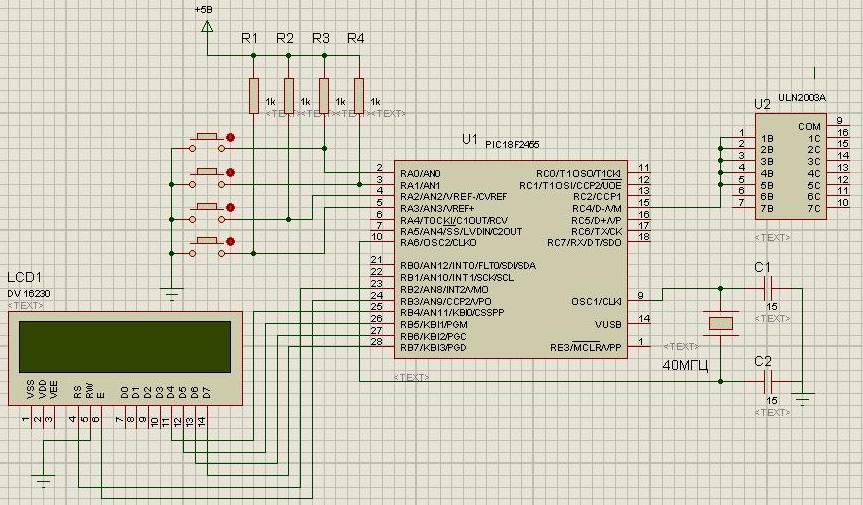

  3. Примерную схемку на PIC18F2455 накидал. Может где и ошибся, не пинайте пожалуйста. Прошивку поправите?

  6. Всё понял. Есть в наличии PIC18F2455. Максимальная частота у МК 40МГц. Подойдёт?

  9. Виктор, доброго времени суток. Подскажи, на каком контроллере планируешь новый сканер, чтобы предварительно заказать?
  10. Приора, М73 Евро-3, электроусилитель Калуга/Махачкала. В окне параметры ЭМУР показывает 1 ошибку, в окне ошибки расшифровки нет. Ошибка присутствует( в нуле ток фазы С), зелёным подсвечен " Режим компенсации". В окне ошибок ошибка сбрасывается. Что я не правильно делаю? Код ошибки и расшифровку не вижу.
