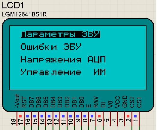

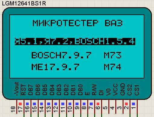

  20. Я всё таки тешу себя надеждами что когда нибудь появится тестер с графическим индикатором. Печатку переделать не проблема, вот с прошивкой - это проблема... Накидал пока в больнице валялся менюшку под Атмегу 64 и LCD128х64 на BASCOM, но дальше дело с места не сдвинулось. Как в порт передать данные и принятые от ЭБУ данные вывести на экран - не догоняю...Да и в BASCOM с русскими символами на GLCD проблема. 1.RAR
