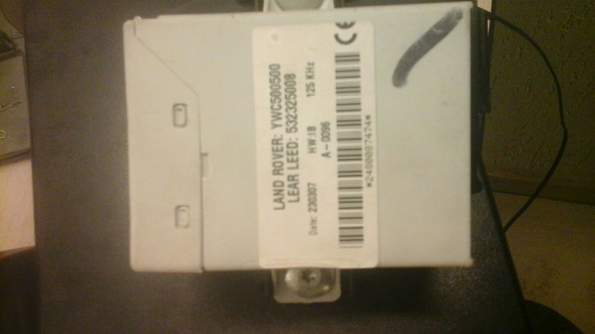

  16. Друзья у кого не будь найдется рабочая пара на Range-Rover vouk 4.2 supercharged 2007 год? Или может кто знает где лежит синхра по каким адресам. Очень нужно не бесплатно!!! Шильдики блоков прилагаю. EWS 4 9s12dg128 3L40K ECU Denso Mb279700-9241 93c86
