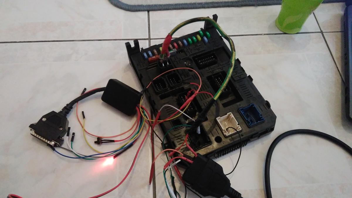

  12. Всем привет вобщем суть истории такая приус 20 европа 2008 год нужно было омолодить на 30 штук оригинальный дамп считался в свапе, на 3.3 внутрисхемно не тормозя проц, далее изменен и залит также обратно в итоге пробег моргает. Далее уже коротнув кварцы читаю все на 5в свапаю обратно дамп меняю пишу в итоге пробег не моргает но.... считается меньще в сто раз!!!! То есть физически идем 1км на трипе добавляется 0.1км то есть 100м. Да и бак на нуле всегда (на резерве) В общем уже использовал и донорские дампы и свою менял либо не считает либо в 100 раз меньше. Прогер кодипрог клон (аля ори прогер к ДП3) Буду рад пинку в нужную сторону может кто то сталкивался. Панель простая алго тоже но почему такая шляпа,у меня осталось подозрение что прогер косячно пишет микру хочу попробовать хпрогом сегодня. Тк писал дампы без мода пробега так сказать сток напрямую результат идентичен меньше в 100 раз счет в архиве основные дампы а на компе их уже около 50ка (((( благо авто свое и никто мозг не делает но кататься с разобранным салоном то еще порно))) Всем заранее спасибо

  17. У меня одно обьяснение это разные приборы разных версий, 6.3 конектится моя нет( Жопа буду оскать бси на замену
  18. Блин а мне кажется проблема в версии фвди у вас на фото версия не 5.1 а старше, ибо у меня нет менюшки бси эксчейнж апдейт конфиг и тд. Сегодня не было времени, завтра вроде по свободней попробую подключить через резистор. А версии старше идут уже с фвди который с софт догом. Да так и так хочу сдуть еепром и глянуть что там осталось) ) Спасибо завтра отпишусь.
  19. И? Я этого и не скрывал никогда, что помимо основной работы я еще и барыжу тачками. Тут трабл не в том что записать,а как записать. Я уже по скачивал кучу флешей от разных джонсонов благо на мнн форуме есть целая ветка, и распин там же нашел, но не выходит на связь на столе мой бси(. Сегодня попробую сопротивление повесить на шину.
  20. Между H и L или на что то одно? Или на каждый? Я видел где то говорили между шиной повесить резистор, а где то писали что только на высокую шину Завтра еще попробую вычитаю еепромку гляну что там, сегодня уже не было желания, занимался и так в промежутки между клиентскими машинами((( Да и рр2000 не видит бси в буте нет связи, хотя опять таки кто то говорил что именно планета видит бси в буте а лексия нет(
