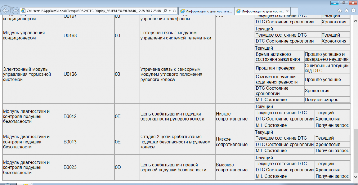

    Camaro 2014 - U0126 в EBCM
    Доброго времени суток! Предыстория: шевроле камаро MY2014 после пожара в салоне. т.е. всё что вне салона должно быть нетронуто. Бодик поменяли на новый, приборку, музыку и климат на б/у, куча работ с проводкой и вот заключительная стадия, заводится, ездит. Осталось две проблемы. 1. Не реагирует на кнопки брелока. Перепрописывать ключ пробовал, не помогло. 2. В EBCM висит ошибка U0126 - нет связи с датчиком поворота руля. Вот про второе поподробнее... Во-первых GDS с этим датчиком связывается, он калибруется и т.д. CAN этого датчика сквозной, на датчик ускорения. Если отцепить то EBCM теряет связь и с датчиком ускорения тоже. Само собой сам датчик менял, донорский с инсигнии совпадает номер в номер. Пробовал проводить программирование и конфинурирование SPS BCM и EBCM, вызвонил CANы... Всё без толку, ошибка висит. Подскажите, куда копать? Свои мысли кончились.

  9. Добрый день! Помогите пожалуйста с проблемой. У логана с движком K4Mа 690 (102Л.С, 16-клапанник) был пожар в моторном. Родной ECU обуглился до нейзнаваемости. Внутри тоже ничего целого не осталось. По очертаниям подобрал похожий внешне блок на разборке (EMS3132). Теперь надо бы его прошивкой стоковой обеспечить, на разборке сказали что этот блок с 8-клапанника снят. И привязать ко всей остальной машине. Помогите плз фуллом стоковой прошивки на этого логана и возможно алгоритмом привязки. Спасибо.
