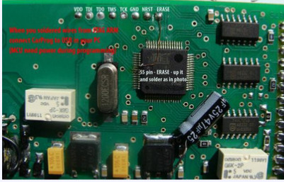

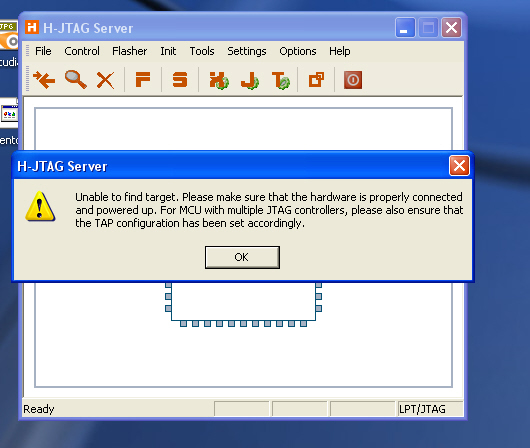

  10. Привет ребята,купил ARM Parallel Wiggler JTAG Programmer Debugger Emulator 11496 вот такой[/font] для перепрошивки CarProg v4.74 так как вылез счётчик,есть ноутбук с LPT портом, перепрошиваю по этой схеме ИНСТРУКЦИЯ.rar но у меня выскакивает вот такая ошибка в чём ошибся ?
