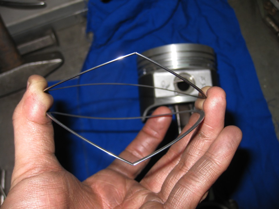

  1. Информация с сайта драйв2.ру Для чего это нужно? Сейчас попробую объяснить. При ходе поршня вверх, верхнее наборное кольцо изгибается и не плотно прилегает к цилиндру, пропуская оставшееся масло на цилиндре к нижнему наборному кольцу. Нижнее же наборное кольцо при этом (при ходе поршня вверх) выпрямляется и соскребает масло со стенок в канавку поршня с отверстиями для дренажа масла в картер. При ходе поршня в низ, все происходит с точностью да наоборот. Вот схематично накидал картинку для наглядности. Может так правильно но мне кажется что так (( вернее но не факт .Может у кого есть другие мнения.изготовитель никакой инфы не даёт. У кого был опыт установки таких колец отпишитесь
  2. А чем обосновано что так )( а не так () или так (( или )) .есть ссылка где почитать?
  3. Мотористы подскажите как правильно устанавить наборное маслосьемное кольцо .когда надавливаешь на кольца они выгибаются только в одну определённую сторону .так как их ставить относительно поршня? Кольца sm npreurope двигатель ВАЗ 21124

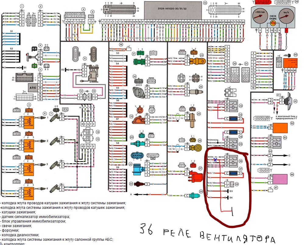

  5. Сегодня в пробке вентилятор включался 4 раза , ошибки небыло .Спасибо тем кто помогал советом.
  6. Наконец дошли руки сделать как писал aleksein .Надеюсь поможет.Правда стало прохладно вентилятор практически не включается.
  7. У меня стоит прошивка Ледокола i205LR54_v7.3 проблема не пропала
  8. Недавно был поставлен аудио усилитель а масса с него подключена на кузов как положено толстым кабелем, но с АКБ на кузов идёт очень тонкий проводок и он был заменён на кабель такогоже сечения . дабы не выкидовать остаток кабеля ,была кинута дополнительная масса с кузова на двигатель ,гдето читал что дополнительная масса не помешает.Сегодня снял этот кабель и при включении вентилятора ошибки небыло.Возможно в этом была проблема .Покатаемся посмотрим эсли ошибки не будет значит так и есть.
  9. нет незабыл .дополнительно с неё на каркас бросил провод массовый.
  10. Указатель температуры (стрелка) ведёт себя адекватно дк новый и со старым было тоже самое . все массы протянуты.
  11. Подскажите что делать. Ваз 21124 Я 7.2 При включении вентилятора охлаждения загорается ошибка Р0131 Низкий уровень сигнала датчика кислорода
