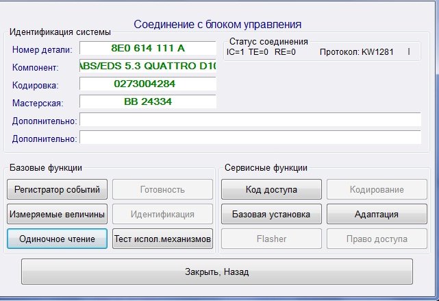

  8. Здравствуйте! Первый раз столкнулся с данной проблемой. Авто Audi A4 - 2001г.в., двигатель AWM 175л.с. - поменяли AT на MT. С кодировкой моторника разобрался. Подскажите как перекодировать приборку и ABS, в блоке ABS "кодировка" не активна? Заранее благодарен!
