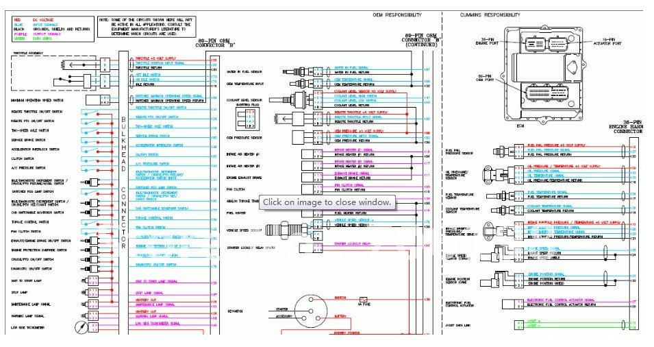

  4. день добрый, не подскажете, как решили проблему? схема подробная есть, питание и массы приходят, can-шина прозванивается. ECM включает только главное реле и все. На связь не выходит. Индикация на приборке в точности как у Вас, причем не меняется от наличия или отсутствия ECM
  5. Схема ЭСУД двигателей Cummins ISBe/ наконец-то понял, как прикреплять файлы.. есть еще руководство по ремонту и диагностике Руководство по ремонту двигателей серии ISB, ISBe, ISBe4, QSB4.5, QSB5.9 и QSB6.7 (топливная система с общим топливопроводом высокого давления).chm Руководство по диагностике неисправностей и ремонту электронной системы управления двигателей CUMMINS(PACCAR)ISB (4-цилиндровых) и ISBe (4- и 6-цилиндровых).chm но оно весит под 300МБ как прикрепить сюда- не знаю
