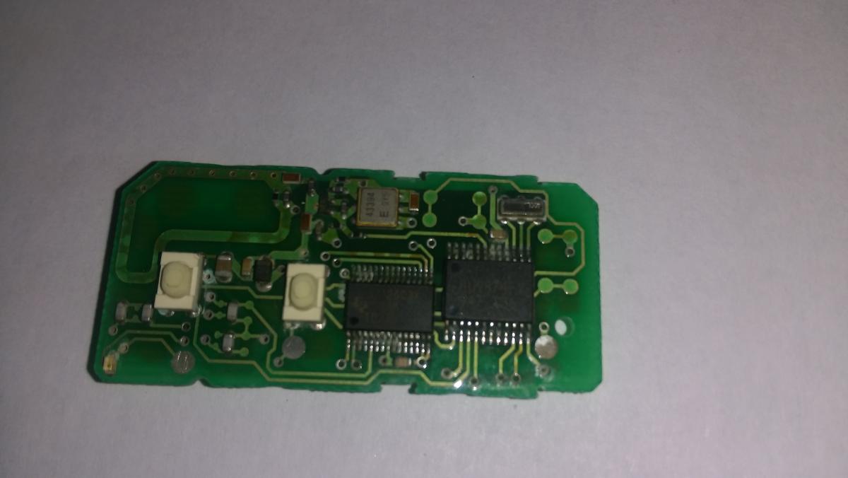

  12. В общем все оказалось как всегда проще некуда. Стыдно даже.Сбило с толку то что в смарт кто то лазил. Проблема видна на фото. Ноги микросхемы подгнили, Не стал пытаться восстановить. Записал другой. Обидно что блоки трогать не нужно было.
