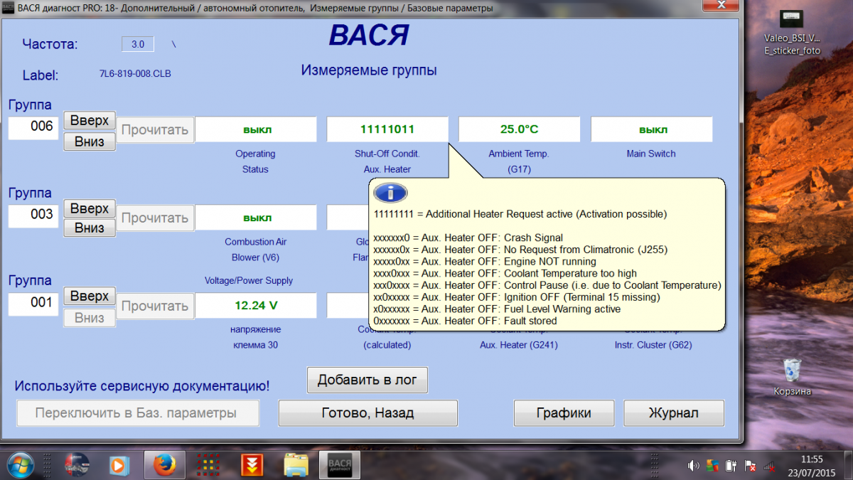

  1. Попробуй отключи 1553.Просканируй автоматом еще раз блоки ,может шина коротит раз иногда с брелка запускается.Посмотри 18 блок условия запуска.

  6. Ставил на Туарег FanControl-VAG там тоже провод от первого пина нужен для запуска автономки,плюс врезаешься в шину за блоком комфорта.Запуск с кнопки закрыть на двери или с ключаДУ ,все работает нормально.Ради интереса подключал WTT диагностиуется и запускается ,но соответственно без помпы.Так что по логике таймер тоже должен запускать.Сравни осцилограммки по W-bus с таймера и с WTT.
