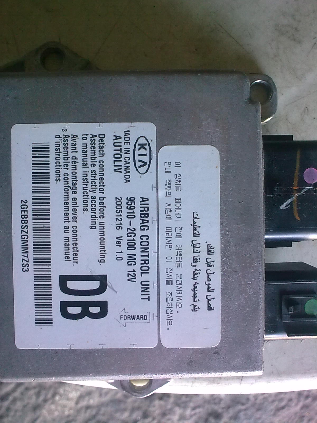

  2. Здравствуйте! Подскажите пожалуйста автомобиль KIA Magentis 2007г.в. блок SRS: 95910-2G100 MG 20051216 Ver 1.0 был в ДТП, после чего были заменены подушки и разблокированы ремни безопасности и убрана сработка, лампа неисправности работала в нормальном режиме (после теста выключалась). Через некоторое время был поврежден шлейф руля (перестало работать управление магнитолой, лампа SRS не горела), после замени шлейфа загорелась лампа SRS, код ошибки выдает: B1620 Внутренняя ошибка модуля подушек безопасности; ошибка не убирается. Подскажите пожалуйста в какую сторону искать. Спасибо
