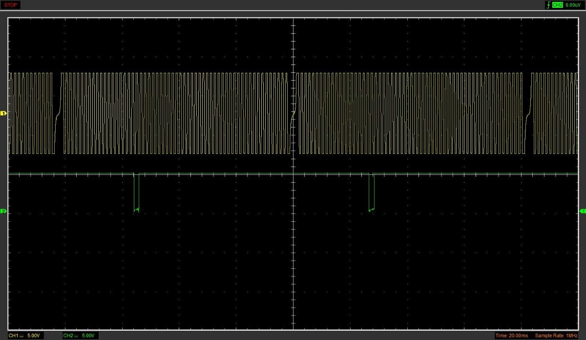

  7. Провернул репер распреда на 180. отстрелял ровно по зубам колена. Машина при выключении зажигания на оборотах перестала переходить на распределенку. Чихает и глохнет. Репер стоял верно до этого. Какие еще идеи?
  8. осцилограмма снята когда машина работает в распределенке и без ошибок(при выключении и включении зажигания на оборотах он переходит в распределенку)

  11. извиняюсь плохо посчитал,количество зубов одинаковое

  14. у меня на обоих машинах на репере КВ 60 зубов.На ваших осцилах 58.Как так? ДАД есть
  15. Я сравнивал с киа рио с таким же двс.Вот оска с рио
