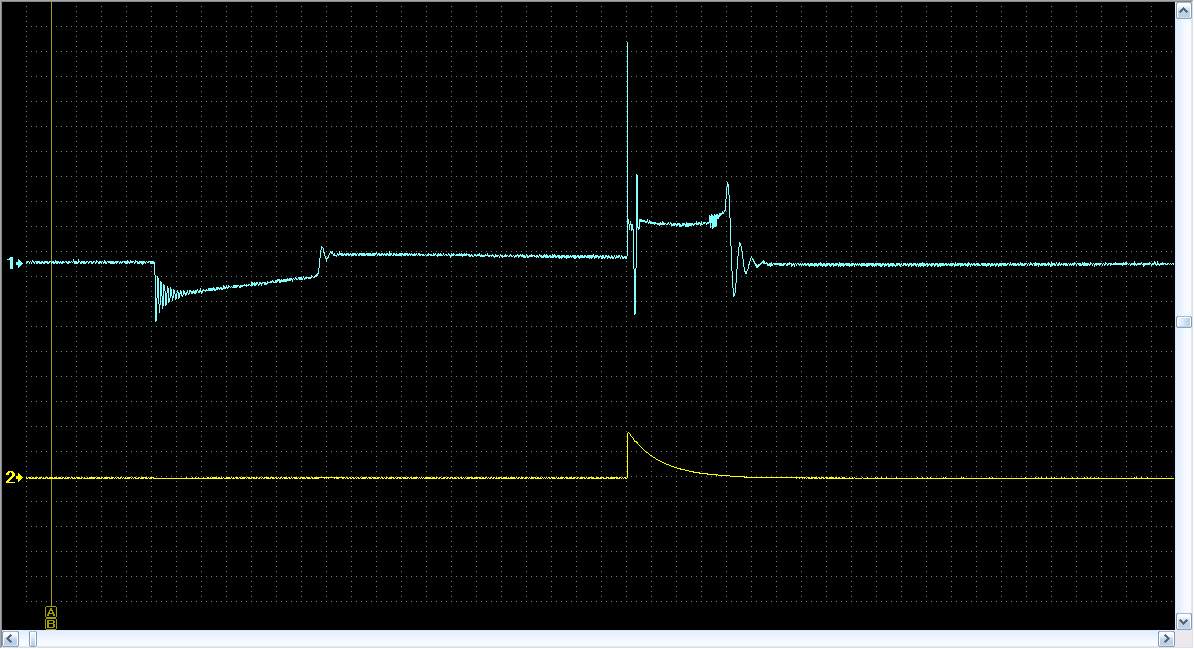

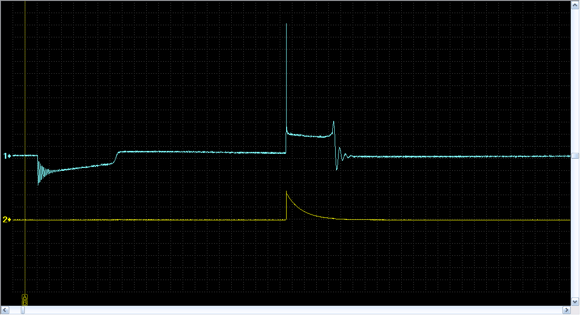

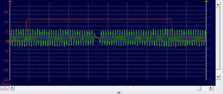

  2. Деу Нексия 1999г 1.5 двиг G15MF . Двигатель работает неустойчиво на всех режимах,множественные пропуски по цилиндрам. Сняв осцилограмму ВВ части обнаружил неисправность коммутатора ,может моможет кому. 1 ая осцила с неисправностью 2 ая после замены коммутатора 1 2
