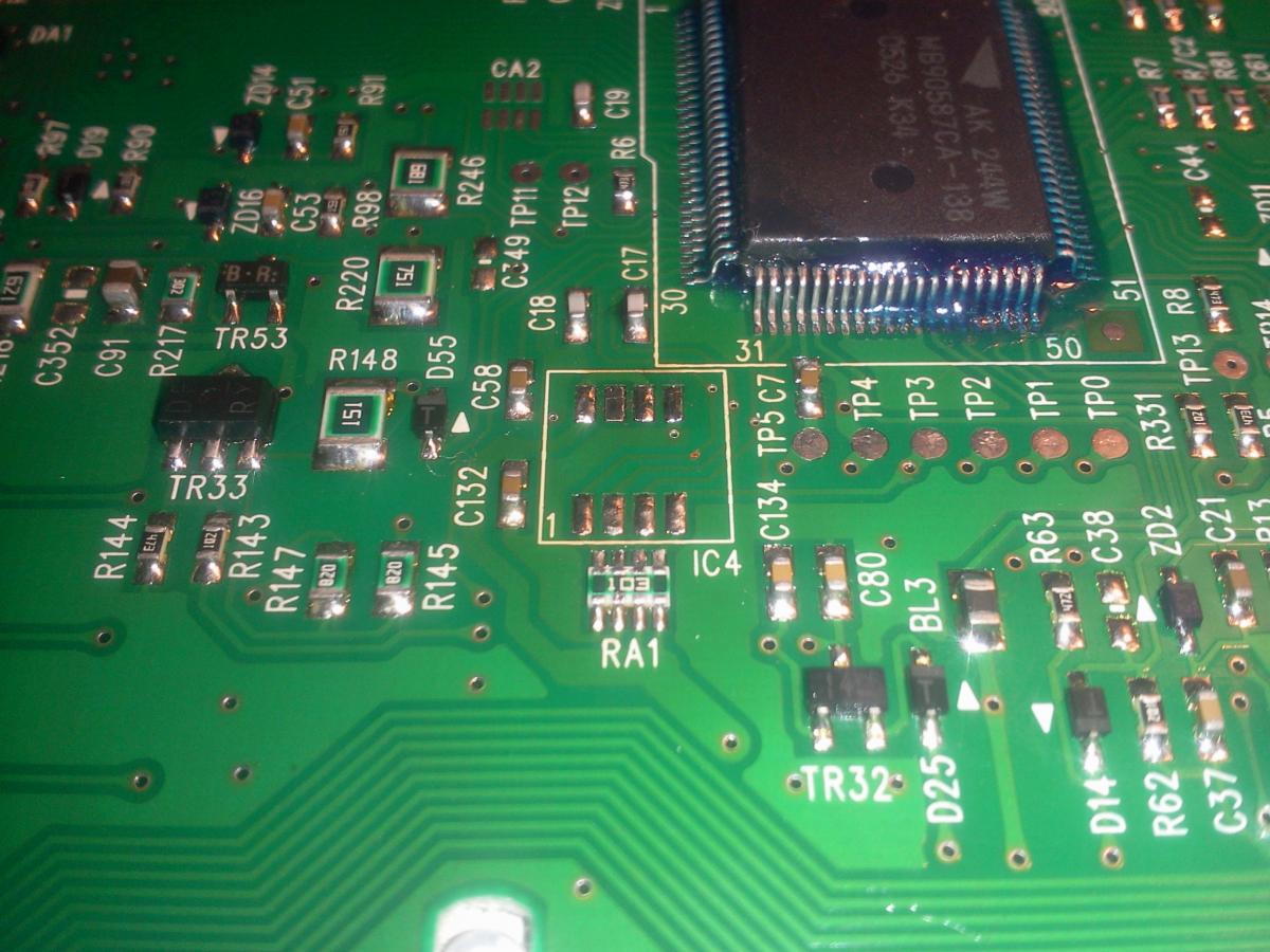

  1. Я не умею( Из 8 поста пробовал и сейчас из 23 результат тотже, похоже причина в чём то другом. Хочу ещё к машине подцепить может приборка с борт компьютером как нибудь связана
  2. Ну я не знаю уже что делать, если в дампе то я их 100 штук перебрал.
  3. Может стоит к машине подключить и проверять, а не на столе?
  4. подключил на столе, прозвонил - питание есть на чип, поеду новый искать, попробую его зашить
  5. А на приборке достаточно + и - подключить чтобы пробег увидеть?
  6. выпаивал и упай шил, может и процик, только с чего?
  7. ни один дамп ещё не подошёл, а как ошибку опознать?

    Prado 120 моргает ODO
    Ребята нужна помощь! Прадик яп. приборка 83800-6D052-A не сохранил родной дамп, после корректировки пробега моргает одо, стрелки не работают, буду благодарен. Дамп мною испорченный прилогаю.
