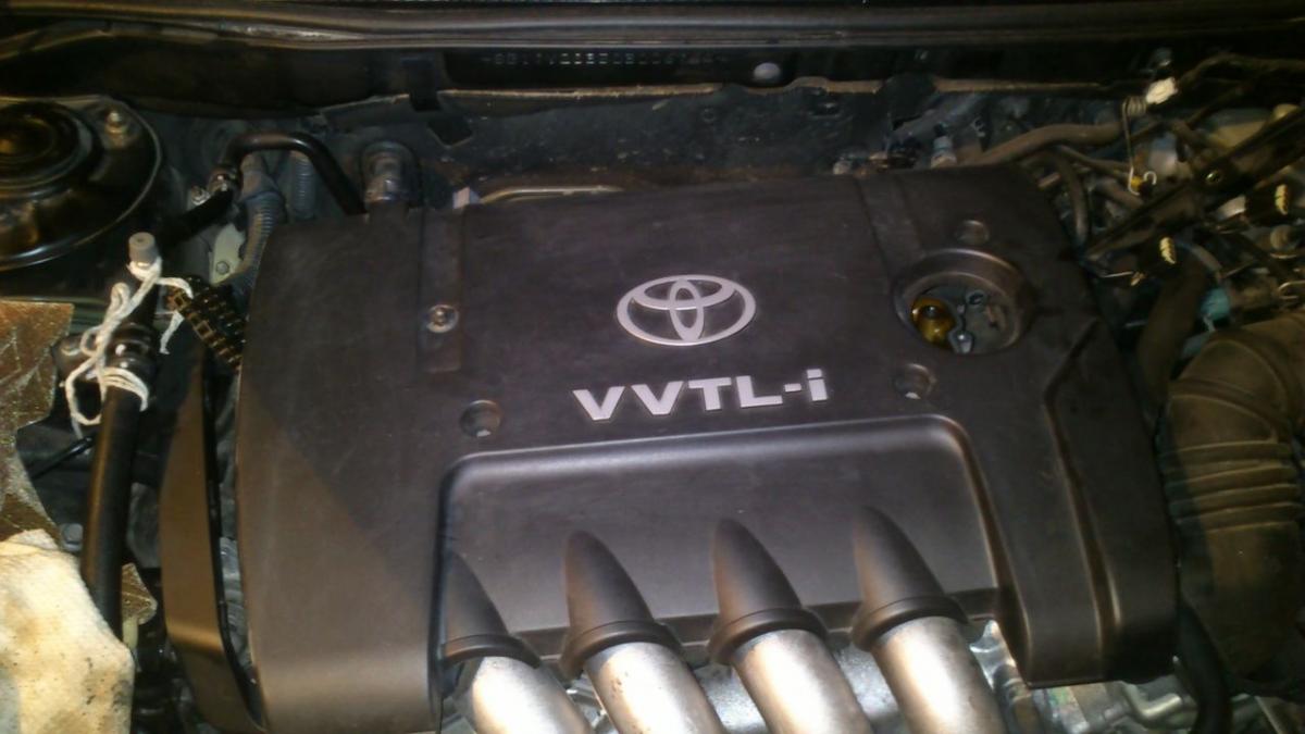

  1. Уважаемые, форсунки проверены и промыты, свечи катушки проверены не однократно, Насчет модели двигателя ничего не путаю вот фото: Сняли крышку клапанов и распредвалы, оказалось на обоих первых постелях и шейках валов приличные задиры, остальные посадочные места чистые а шестерня на выпускном валу люфтит на пол зуба- замят фиксирующий штифт. Напрашивается вывод, что-то туда лили не потребное или проворонили уровень масла. теперь проблема в том пытаться это исправить или сразу искать новую голову.
  2. Думаю с электроникой тут все нормально, и надо разбирать двиг, но хозяин пока не решается. В этом движке есть хитрая система изменения хода клапанов, возможно причина там.
  3. Прошу подсказки. Троит двигатель на холостых, в воздухане слышны не громкие хлопки, при оборотах 1000 и выше работает нормально, по трассе идет тоже нормально. подключили сканер, диагностика показала пропуски в 1м цилиндре, далее проверили свечи, катушки, форсунки в норме, меняли все это местами, проверили компрессию во всех цил по 14 бар, все облазили на возможный подсос , сканер упорно показывает пропуски в 1м цилиндре. ???
