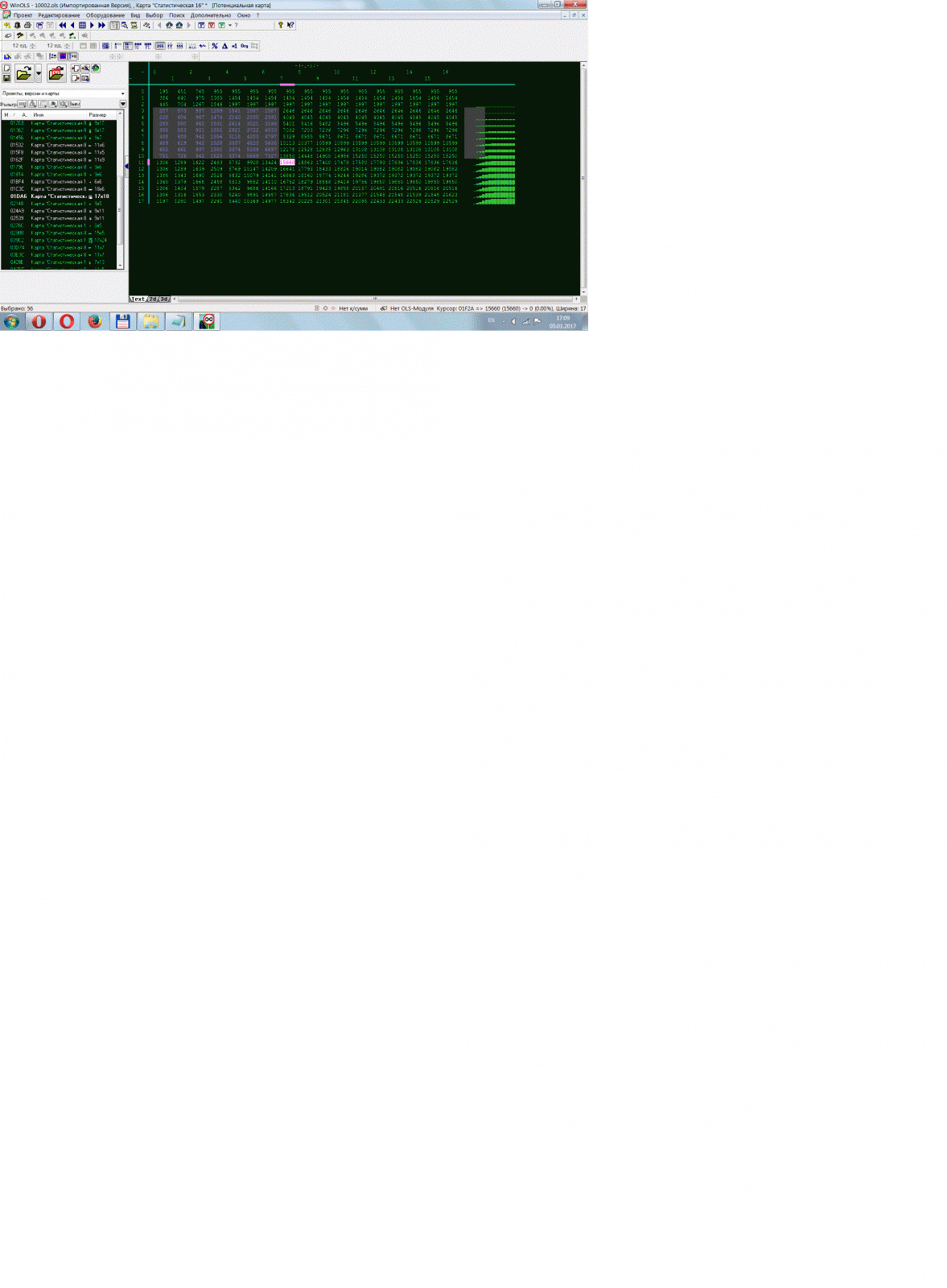

  7. Step_777давление 3,8 , ката нет , выхлоп незабит - на ХХ чувствую пульсацию выхлопа рукой , Но вот что непонятно , я полагаю что поправил БЦН - если уменьшить первые 3 строчки в таблице то машина плохо заводится В конфигурации как на картинке машина отупела при нажатии до половины дроселя (но и расход чуть уменьшился) но ездит плавно . Т.е на запуске топливо рассчитывает верно а на заведеном на переходных режимах богатит . Еще вопрос к знатокам - какая карта регулирует скорость открытия дросселя ?
