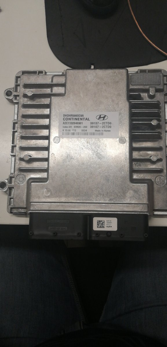

  3. Продам ЭБУ,абсолютно новые,без пробега,сняты с G-80. Вскрывались для сверки и фото,ничего не паялось,не ковырялось. Для привередливых могу продать не вкрытые,без проблем. Ценник по рынку 15000,отдам за 10 000. территориально Казань,отправлю в любой город.
