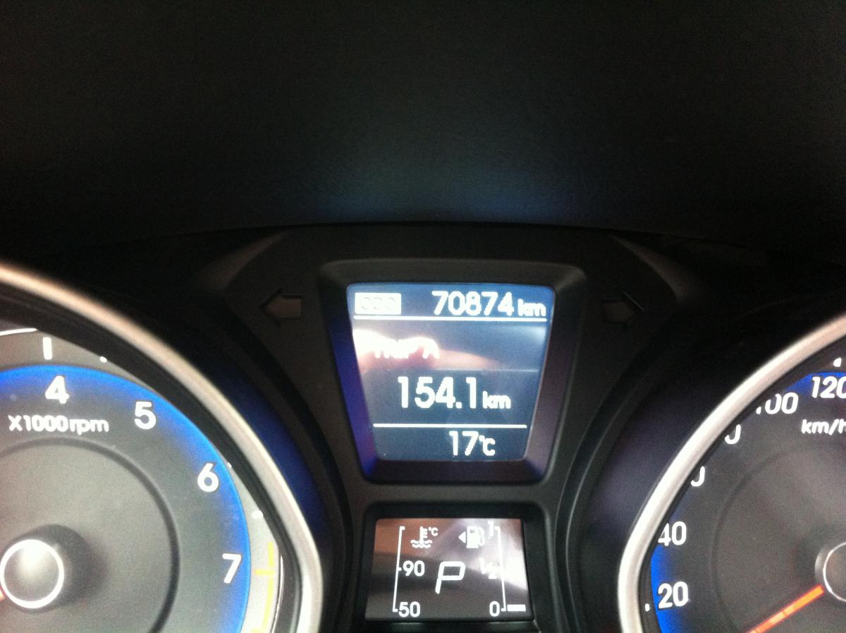

  14. в первом посте мой оригинальный с пробегом 70874, в упе выбирал 93с66*16

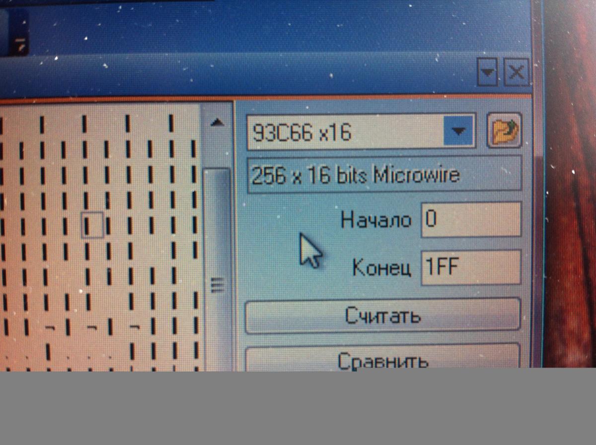

  19. в таком корпусе делаю первый раз, подменных нет. писал и читал upa, писал сначала только правленую область, а потом уже полностью другой дамп. я не понимаю, што не почистил и какая температура?
  20. Здраствуйте. Читал это авто как 93с66 , eeprom (фото с форума) выпаивал. Прочитаное выкладываю, с пересчетом понятно. Прописываю новые значения, запись проходит, но на щитке error, пробег 0, гирлянда из лампочек, стрелы лежат. Будте добры, пните в верное направление! P.S.: Прочитаный мною дамп возвращал на место-результата нет. На форуме в базе нашел два дампа, у одного номер панели один в один, заливаю-результата нет. swap делал, eeprom читается и пишется хорошо, ножки все звонятся. Спасибо! hyundai i30_2012_93c66mini _94003-A6071_11002-479501U_70874 km.bin
