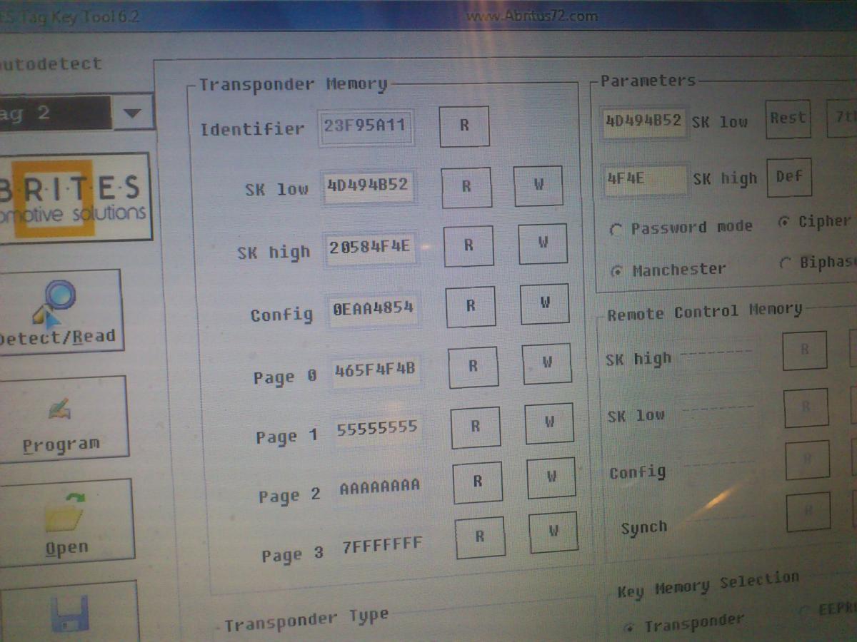

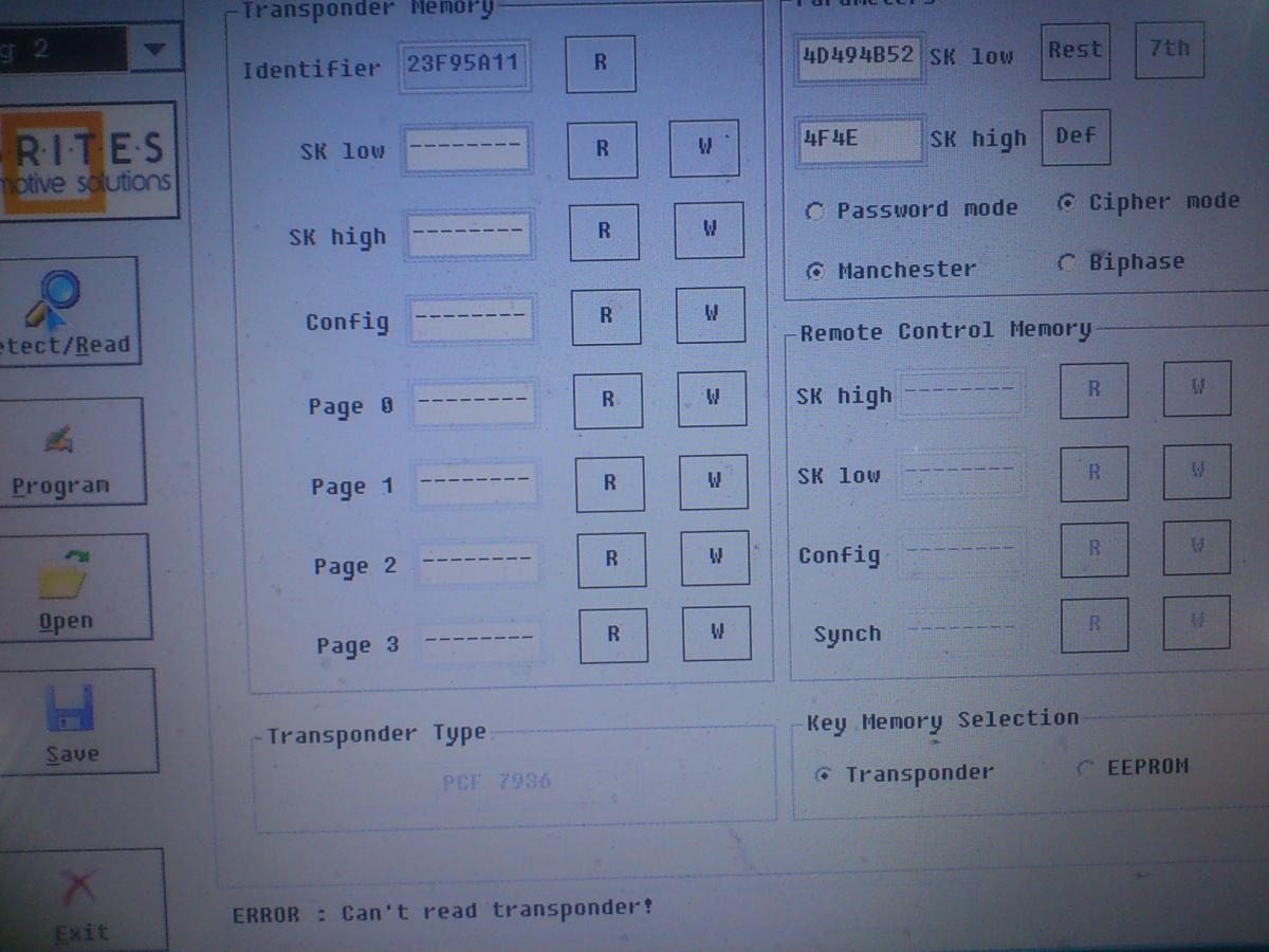

    autodiagnostica

  12. Добрый вечер, скажите кто в курсе если вот подготовленный чип ключа под крайслер с300, буду пытаться записать на джили эмгранд ес7 может ли с этим чипом что ни будь случиться,дело в том что я один чип потерял вот не магу определить который, с крайслера читалось полностью вот с час читаю один чип id как для крайслеровски а читать полный не читает как раньше, хочу разобраться что та с чипом случилось или прибором, далее смотрю с4 d4 megamos 48 13 читает общим прибор работает, вот два фота прикрепляю.
  13. И второй с час стал так же читаться и по этому я спрашивал при чтении не мог он залочится, где то читал что лочатся при записи по моему не помню, а как они выглядят когда чистые.
