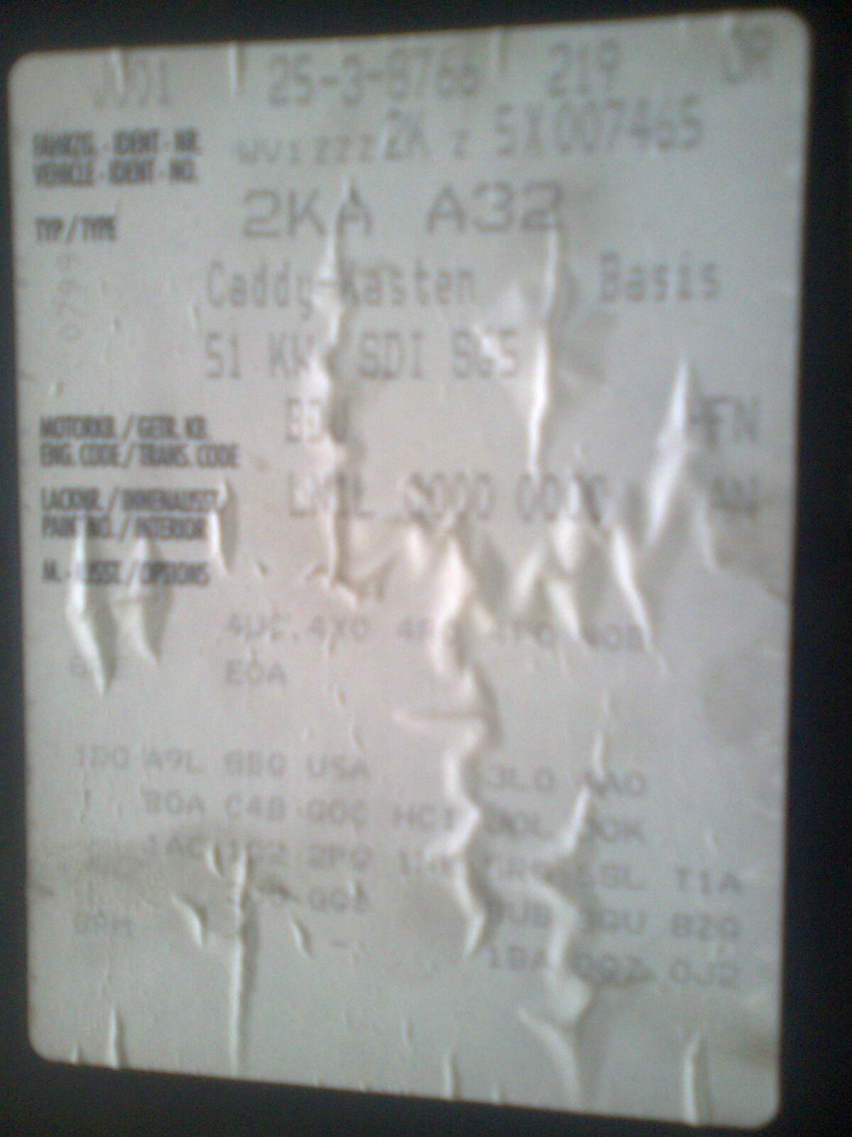

  1. Новый точечный рисунок.bmp 254 kB · 45 скачиваний
  2. от спасибо, завтра вызаву машину и попробую
  3. мне кажеться што форумы для етово и созданы,а эслиб смог сам то бы неспрашывал : научите пожалуста- буду благодарин.Сам я из Украины Львовской области горада Дрогобыча (возле Трускавца)так будет понятней
  4. вот прислали мне по запросу может поможет узнать логин Добрый день. Высылаем Вам файл с кодами комплектации Вашего авто. ================= Общая информация об авто: Vin-код автомобиля WV1ZZZ2KZ5X007465 Дата выпуска 21.06.2004 Модельный год 2005 Торговое обозначение 2KAA32 Код двигателя BDJ Параметры двигателя 4-цилиндровый, 51 кВт (70 л.с.), 2 л Код коробки передач HFN Код внутренней отделки AN Цвет крыши 58 Цвет кузова / номер краски 58 Расшифровка pr-кодов комплектации авто: 6EA Кузов без дополнительных боковых облицовок для защиты от ударов камней 3B0 Без подготовки для постзаводской установки системы креплений детских сидений Isofix сзади 4UC Подушка безоп. для водителя 8ZG Антенна в боковом стекле 7AA Электронный иммобилайзер 1C1 Антифриз с температурой замерзания до -25 град. С, допуск до -30 град. С 9M0 Без дополнительного/автономного отопителя 3H0 Без разблокировки спинки передних сидений T1A 4-цил. дизель 2 л агрег. 03G.3 J0L АКБ 340 А (70 А*ч) K4A Фургон 1ZM Передние вентилируемые дисковые тормоза 1AC Антиблокировочная система (ABS) включая систему ASR 7QA Без CD/DVD для навигации 7A0 Без CD-чейнджера/проигрывателя CD 5D0 Без несущей частоты 3D2 Центр. консоль с подстаканником 4H0 Без блокир.от случ.открыв.дверей изнутри в пасс.салоне 0Y1 Стандартные условия окружающей среды B0A Деталировка без специальных конструктивных предписаний для страны 8T0 Без системы GRA 4N0 Передняя панель Standard 4F0 Механическое запирание 3LD Велюровая обивка дверей 5Q0 Без двери в груз.отсеке/пасс.салоне слева (закрытая боковина) 5R2 Сдвижная дверь справа в груз.отсеке/пасс.салоне QN0 Без выдвижных ящиков под передними сиденьями UF0 Без электрического интерфейса 0GZ Соответствие нормам токс. ОГ, EU3 дизель с сист.борт.диагн. для Европы (EOBD) D0K 4-ЦИЛ.ДИЗЕЛЬ 2,0 Л/51 КВТ (SDI) НАСОС-ФОРСУНКА, БАЗ. ДВИГ.: T1A A9L Фургон 6XA Снаружи регулируемые зеркала 1T0 Без аптечки, без знака аварийной остановки 5AC Резиновый настил пола в кабине 5BC Резиновый настил пола в пасс.салоне /груз.отс. 8WA Без противотуманных фар 3TB Стандартное переднее левое сиденье 3SA Без правого сиденья 4DA Без левого переднего оконного проема в грузовом отсеке 4EA Без правого переднего оконного проема в грузовом отсеке 1Z0 Первая заправка серийным топливом C03 Разрешение на эксплуатацию, приложение 03 8GU Генератор 140 А 8BG Галог.основн.фары и указ.поворотов в едином корп. с прозр.рассеивателем 8K0 Без спец. включения ближнего света 8X0 Без очистителя фар 8Q1 Регулировка угла наклона фар 3J1 Регулируемые по высоте передние подголовники 9T0 Без обогреваемых жиклеров стеклоомывателя 9AA Сист.обогр.и подачи свеж.воздуха в салон, вентил.с 4-мя реж.работы и функц.циркул.воздуха 8Y0 Звуковой сигнал с одним тоном 1EJ Заводская спецтабличка с обозначением модели а/м 2G2 Без вставки для дизельного топлива без фторирования (не стойкое к рапсовому маслу) 0EM СПЕЦКОМПЛЕКТ ДЛЯ КПП "MQ 200" -- детали а/м -- U5A Панель приборов с электронным спидометром, суммирующим и суточным счетчиком пути в км и тахометром 9CC 2 стандартных плафона в пасс.салоне/груз.отсеке 1HZ Таблички без групп стран 5SL Асферич.наружн.зеркало на стороне водителя 4SA Без левого косметического зеркала 3U0 Без крышки багажника 0FA Стандартное производственное изготовление и порядок 9Q0 Без многофункционального дисплея/бортового компьютера 0NB Без обозначения двигателя на задней части а/м 7Q0 Без прибора навигации 0XY Борт. литература на нем. яз. (Австрия) 5K1 Консервация окрашенной поверхности (воск) QL3 Зеленое теплозащитное остекление 5WC Высокая пластиковая перегородка, сверху решетка 0J2 Стандартная полезная нагрузка 8UB Подготовка для постзаводской установки магнитолы 8TC Задний противотуманный фонарь 3RE Задняя распашная дверь с оконным проемом 5KS Без заднего многоместного сиденья 4FA Без левого заднего оконного проема в грузовом отсеке 4JA Без правого заднего оконного проема в грузовом отсеке 4HH Обогреваемое заднее окно 8M1 Омыватель/очиститель заднего стекла с прерывистым включением 5RQ Сферич.наружн.прав.зеркало со стор.передн.пасс. 4TA Без космет.зеркала справа 3FA Без люка (сплошная крыша) 5CG Облицовка потолка формованной панелью Komfort в кабине водителя 3L0 Без особых регулировок сиденья 9P0 Без контроля ремней безопасности N0B Тканевая обивка сидений, рисунок "Jumbo" 4A0 Без обогрева сидений QG0 Без продления интервалов ТО 1BA Стандартная подвеска/шумоизоляция 4X0 Без боковой подушки безоп. 5DB Боковая облицовка в виде панелей из твердых волокон в груз.отс. 7B0 Без розетки 1G2 Полноразмерное запасное колесо, стальной диск 8RE 4 передних динамика: 2 х 2 канала E0A Отсутствует исполнение в рамках акции 0ST Наклейки/таблички на нем./франц. яз. L0L LHD vehicle 2PG Покрытое вспененной пластмассой рул. колесо, 4 спицы 9W0 Без подготовки для постзаводской установки автотелефона/автотелефона V0A Шины без определения марки производителя HC1 Шины M+S 195/65 R15 95 Т, повышенной прочности 1D0 Без тягово-сцепного устройства G0C 5-ступенчатая механическая КП QE0 Без системы отсеков B12 Одобрение типа ТС по внутр.регламенту, но в соотв.с реглам. ЕС в Австрии 0HD Спецкомплект для данного класса а/м -2K0- 8W0 Без индикатора уровня жидкости в бачке омывателя L09 Характеристика пружины 09 0YA КЛАСС ГРУЗОПОДЪЕМНОСТИ ЗАДНЕЙ ОСИ - ВЕСОВОЙ ДИАПАЗОН 1 1NE Колесные колпаки в центре C4B Стальные диски 6J X 15 ET 47 4R0 Механические стеклоподъемники 4GF Теплозащитное ветровое стекло WE7 Technical equipment package incl. single door and comfort opening instead of standard comfort opening ZV1 Fold-away three-seater bench, variably usable in passenger compartment first orsecond row of seats

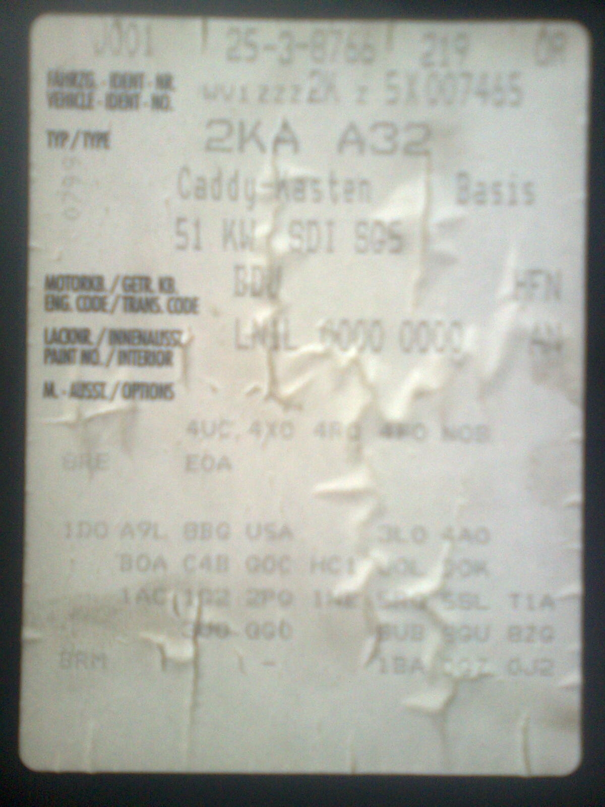

  5. спасибо может сможете расщитать логин по стикеру ? кодировку вродибы прощитал вышло 0017106
