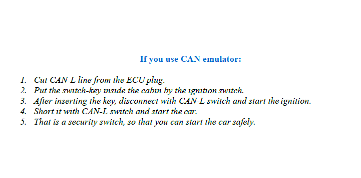

  11. У меня эмулятор OF80.Не могу понять нужно ли резать CAN Делаю по этой инструкции Кроме правки епром нужно ли что-то резать Renault_with_can_ver2.pdf
  12. Спасибо.Там только Julio? Я установил OF80 пробовал несколько вариантов и нифига..
  13. Там только эмулятор поможет... Не работает ни антенна ни ключ.

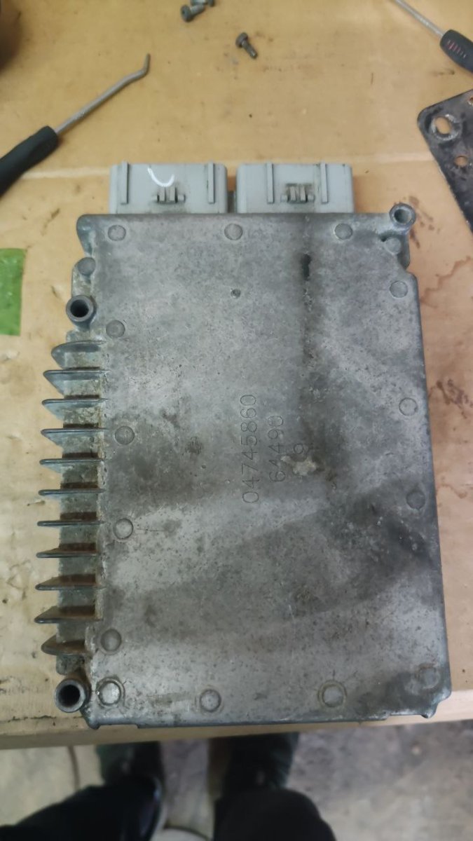

  15. Приветствую коллеги!Сrysler PT Cruiser,2.4L_L4 DOHC 16V,2001г. Загорелась ошибка по EGR. Считал флешь программатором T56 . Может кто отключить EGR? M28F220@SOP44.BIN

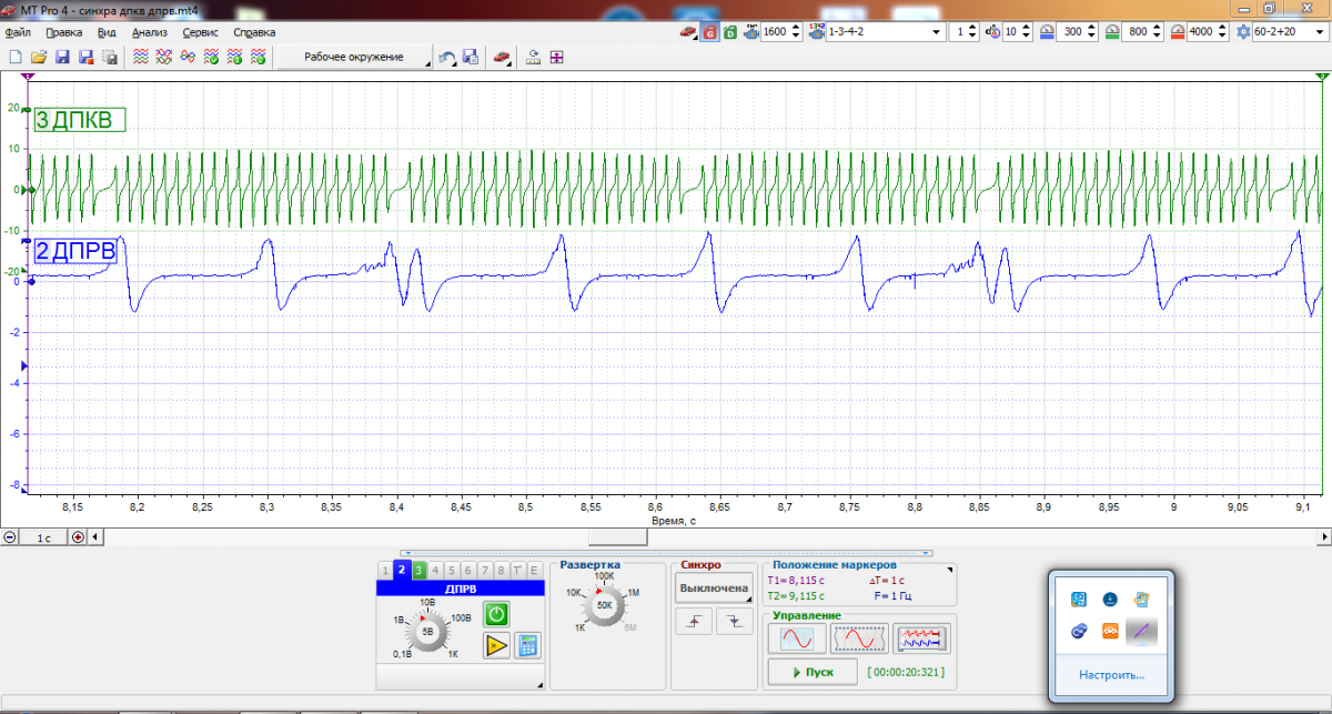

  22. А при чем здесь топливная....... 2003г...ДПРВ и ДПКВ индуктивные.. Синхра снята осцилом..
