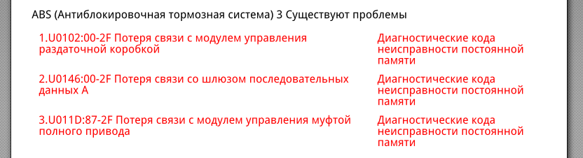

  1. Lincoln Aviator_2020г_3.0 бензин(Американка) не работает задний привод. Не выходит на связь модуль заднего привода. Может есть у кого электро схема на Lincoln Aviator 2020г(Америка)? Где этот модуль полного привода расположен? В ЭБУ ошибка U102F:002C недопустимые данные мониторинга модуля внутреннего контроля,полученного от модуля управление полным приводом
