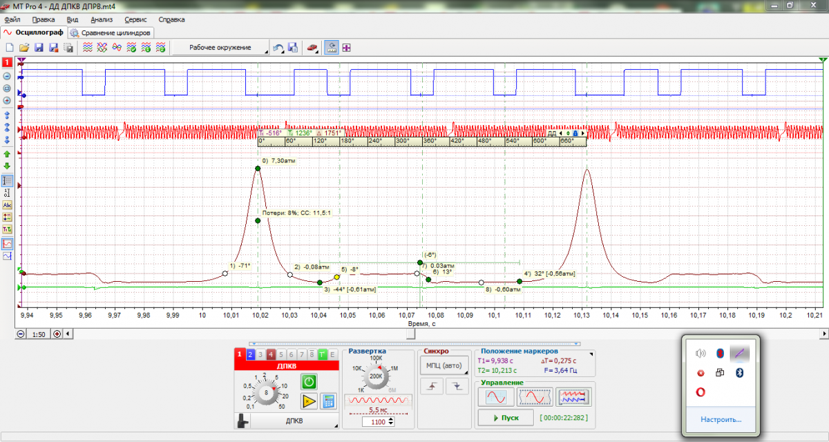

  2. Согласен с вами но все не как не дойдут руки сделать датчик разряжения... По Датчику Давления этого нельзя увидеть?

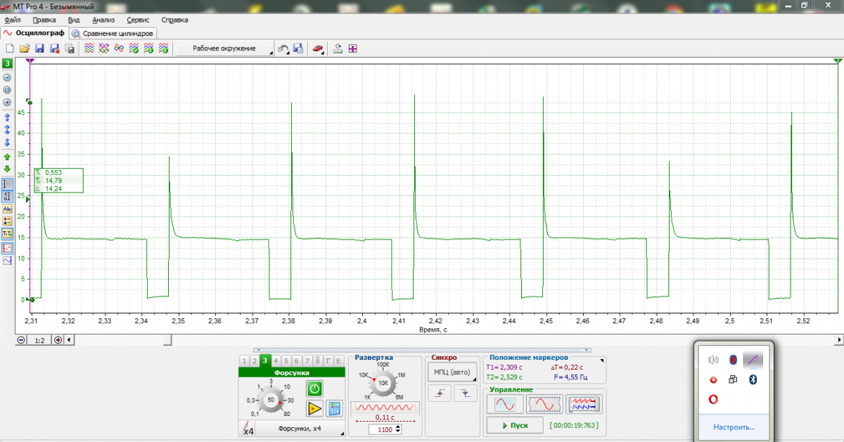

  4. Сделал замер компрессии 1) 15.5 2) 13.9 3) 15 4) 15.2 Компрессия походу нормальная! 2-3-4 форсунка с сопротивлением 15 Ом 1 форсунка 12.3 Oм https://yadi.sk/d/1pNTQjWpVOnRTg

  6. Двигатель не ремонтировался... Человек так ездит 5лет,объездил несколько сервисов но никто не может точно установить диагноз... Читал что проблема с гидрокомпенсаторами,но мне нужно точно установить диагноз. Как без разбора определить что это гидрокомпенсаторы?
  7. Peugeot 307 2003 г 2.0 RFN . Пригнали авто с проблемой.. Холодный двигатель запускается хорошо( даже при очень сильном минусе ), а вот потом, через некоторое время начинает троить. Немного прогревшись все проходит. Свечи меняли - разницы ни какой. Катушку другую ставили, хотя и старая тоже работает норм. Форсунки проверяли. Катализатор свежий. Ошибка пропуск воспламенения 2 цилиндр, ошибка ДПРВ и ошибка по воздуху. Ошибки стираются.. Заметил что угол зажигания на прогретом -2 до 4градусов... Правда смотрел KTSом Эта печаль уже давно и если на нее не обращать внимания, то в остальном к работе мотора вопросов нет. Так вот интересно, в чем же причина этого утреннего троения?
