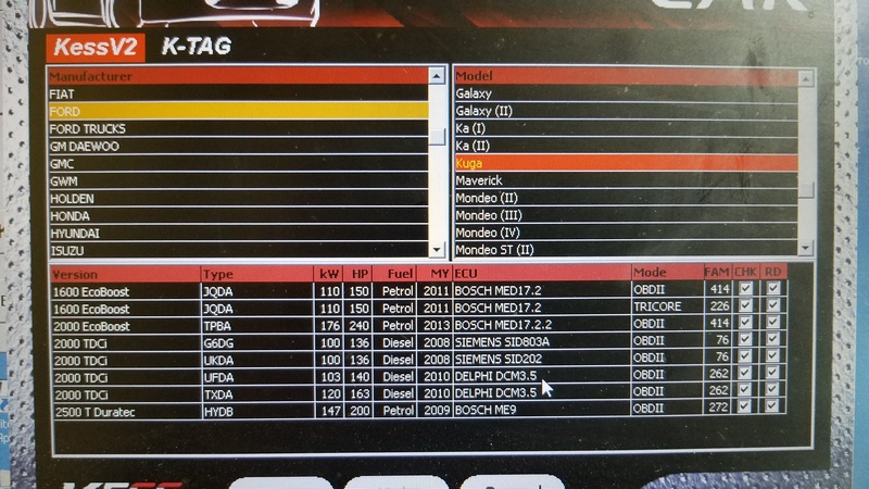

  5. спасибо. А что с этим делать? Распаковать и закинуть в папку с рабочим KSuit?
  6. Имею 4.036 v2.08. Сегодня пытался сделать Сценик с SID301. В конце чтения вывалило cheksum error, но файл ори сохранил корректно. Начал писать, выбрал файл тюн, сделанный на основе ори, и сразу cheksum error. Все С++ и т.д. установлены. Полагаю что проблема где-то внутри самой KSuit, скорее всего где-то не хватает DLL. Кто-то сталкивался?
  7. ты пытаешься Делфи прочитать Бошевским протоколом? У меня нет слов
  8. как нах нет? А это что?
  9. Делфи делал, правда на Куге, но не суть.
