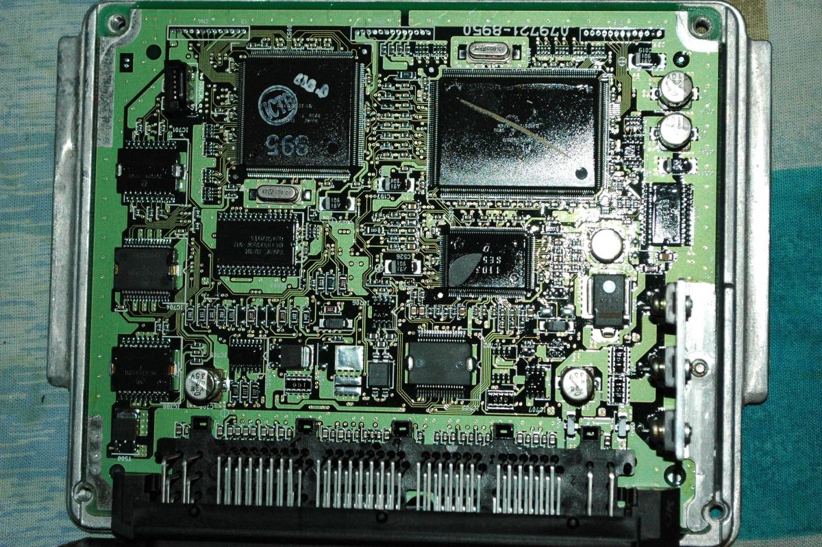

  11. Доброго времени суток, как сделать клон блока по синхре, если с бош все просто перенести еепром, то в денсо я что то не нашел ничего похожего на еепрром, неужели в проц засунули ? фото прилагаю
