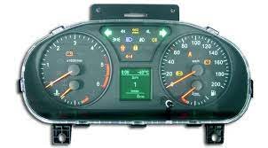

  16. по всему списку прошелся, даже с 2ух стрелочных заливал, на дисплее начинается дублироваться бак и температура, при этом не работает тахометр и температура и ошибка по кану висит. В общем нашел эксклюзив, надо же было столько вариантов панелей в одну машину запихать.
