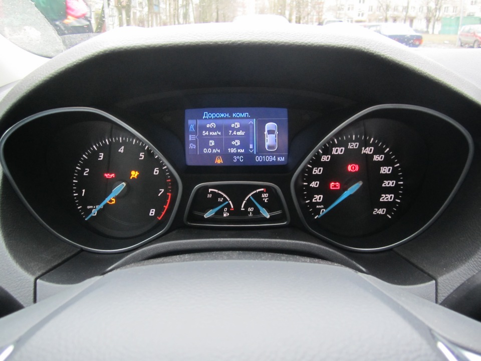

  9. Вобщем, приборка стала определяться после настроек com порта. Начинает вроде заливаться, но только на 1%, и вылет. Надо искать ELS27 и пробовать.

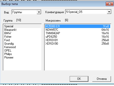

  11. Да приборка, JC. vladimir_vlдамп 95320 адекватный. на кардампе нет дампов для камня.
  12. Где её взять в формате .bin вот вопрос. Может есть у кого, поделитесь плиз.
  13. Всем привет. Под старую опу, решил попробовать обновить прошивку в данной приборке. Нашёл прошивки, запустил процесс прошивки. В итоге на 99% процесса вывалило "error during loading vbf " Приборка не алё. Подскажите как можно поднять тело. Делал ELM327, прога FoCCCus. Сильно не пинать, сам знаю что ELM не то шнур для таких задач. Но что есть то есть.
