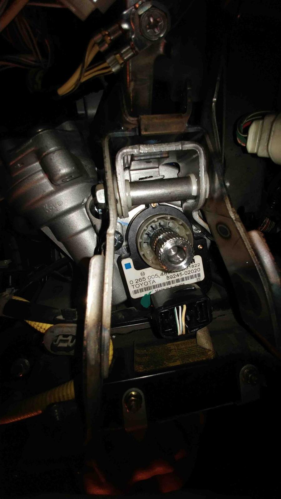

  • Автомобиль

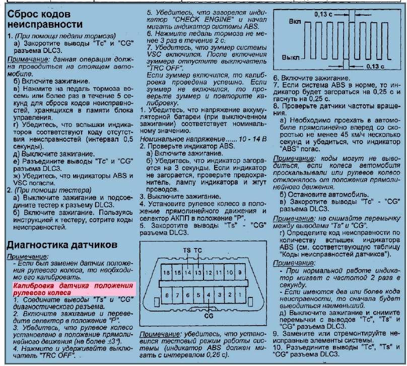

  1. Да конечно, Вы конечно же все пользуетесь СВОИМИ знаниями, которые сами появились в вашей голове. И никто вам не помогал в этом. И клиентов я вам всех распугал :) . Я так думаю 99% не стали бы сами ремонтировать датчик а поехали к специалистам. А вот для 1% таких как я эта информация была бы полезной, тем более если до ближайшего специалиста ехать 400км. Ну да ладно теперь по существу вопроса. Выставил шестеренки как указано на картинке (с другой стороны шестеренки в этом месте точка рядом с магнитом) Сделал калибровку нуля и все заработало. Датчик верно показывает угол и не уходит в ошибку. В других положениях магнитов включать не пробовал, но что-то мне подсказывает что в данном датчике можно и ошибиться на несколько зубов. Вряд ли я умудрился с первого раза попасть в нужную комбинацию магнитов. Всем спасибо за помощь. Можете бесплатно пользоваться данной информацией. Тему можно закрывать.

  3. Пометить что-то на датчике который стоит на валу не реально, Так как там щель между крышкой и корпусом была только плату просунуть. Если был бы нормальный доступ, то и шестеренка осталась на месте и скорее всего все бы заработало и и я не просил бы у вас помощи.
